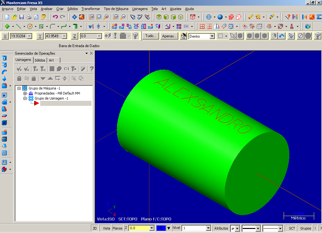

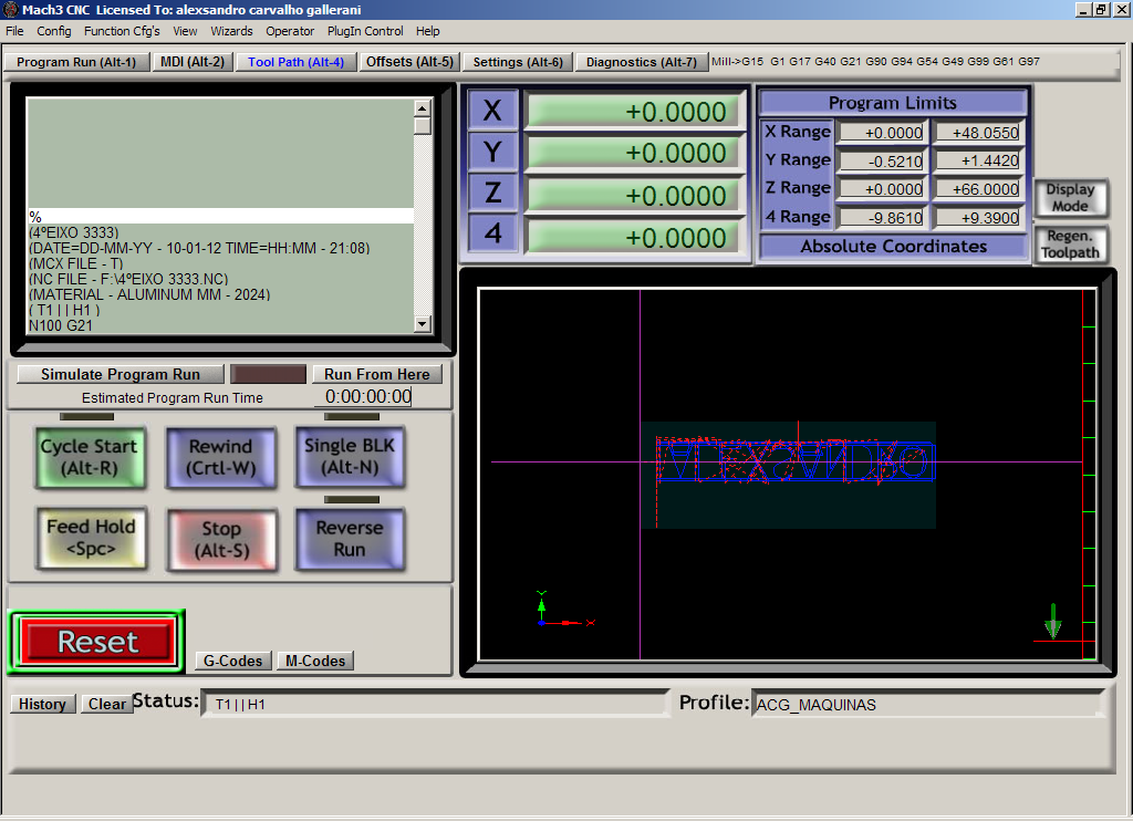

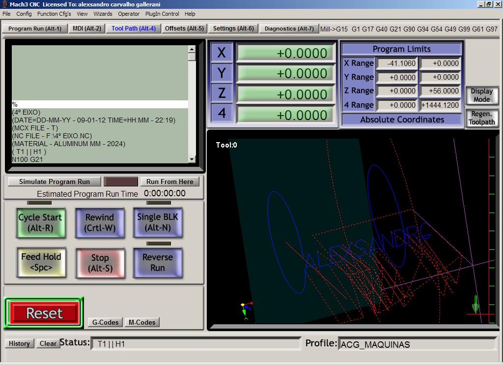

Olá amigos, eu estou com problema na geração de codigo do mastercam para o mach3 esta havendo algum tipo de conflito, por ex: Quando gero o percurso no master, roda legal sem crise, mas transfiro para o mach3 o perfio fica aos contrario ja fiz o que tava no meu alcance mas não deu pra mim, seguem as imagens...
Re:MACH3/MASTERCAM
« Resposta #1 Online: 11 de Janeiro de 2012, 09:00 »
Isso está com cara que é na geração do arquivo.
Veja se não é algum ajuste do sistema de coordenadas do MasterCam - deve estar invertido nele e não no Mach3 como eu havia pensado antes.

acho que não Fabio... ja mudei o perfio de usinagem as vistas e nada, as configurações revi mudei e atualizei, mas continua na mesma... só se minha configuração no mach, estiver errada, mas tambem não consegui detectar nada....

Experimente girar em 180º no Mach3 e veja se faz diferença - se fizer pode ser de fato o sistema MCS do Mastercam que está invertendo o desenho

Desculpa Fabio mas não entendi... mas quando eu giro manualmente o eixo o desenho esta na parte de baixo na forma correta mas o perfio invertido ou seja, acompanhando o circulo com um espelho é isto que perguntou?...

Você tem o pos-processador do master cam para o mach3? As vezes pode ser isso, pois precisa do pós-processador para ir certinho, minhas peças vai que e uma belezura, só a maquina que não ta ajudando agora...to lutando para combater umas folgas...

Problema resolvido, o mastercam gera duas vista quando é projetado em uma superficie cilindrica, em especial escrituras, e o percurso é gerado mas o que vale é sempre a vista de cima, eu não tinha me atentado a este detalhe...e outra formas de usinagem ocorrem sem maiores problemas, fiz varios testes para comprovar e ocorreu tudo bem as usinagens ficou chique...rsrsrsr
