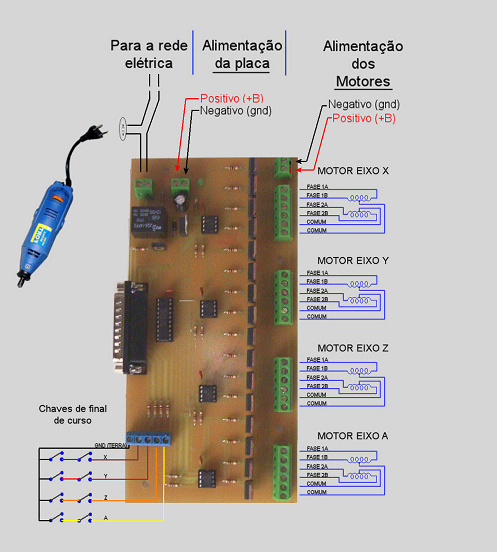

Entao a fonte q to usando e uma fonte e uma atx de pc nao sei se e o correto pois alimento a controladora com 12V e alimento os motores com 5v

Como ainda não sabemos qual eletrônica estamos falando, ainda não poderemos dizer muita coisa, a não ser que 5V para alimentação de um motor é algo bem incomum e creio ser este o problema.

Olha oq fala aqui sobre fonte dos motores e isso:
Motores de passo ligados em controladora lineares a principio devem ser alimentados com voltagem igual à suportada pelos motores, alimentação nominal, ou seja, se o motor é indicado pelo fabricante para funcionar com 6 volts por fase então com uma controladora
linear ele deve ser alimentado com uma fonte de 6 volts, pelo menos na etapa de testes é ideal que se trabalhe assim, passado a etapa de testes pode se passar a alimentar os motores com voltagem bem maior que a suportada e indicada pelo fabricante do motor usando resistores de lastro (ballast resistor) conseguindo assim bem mais torque e velocidade sera isso q vc ta falando
Re: Configuração
« Resposta #34 Online: 25 de Março de 2009, 17:56 »
Waacnc,
O fabricante da placa recomenda que se usem "resistores de lastro" como está escrito:
...pode se passar a alimentar os motores com voltagem bem maior que a suportada e indicada pelo fabricante do motor usando resistores de lastro (ballast resistor) conseguindo assim bem mais torque e velocidade sera isso q vc ta falando
Aqui mesmo no fórum há diversos exemplos de como se calculam tais resistores...
Se posso dar uma sugestão, procure o fornecedor da placa e peça ajuda à ele pois é o mínimo que se espera de um fornecedor comercialmente falando.
