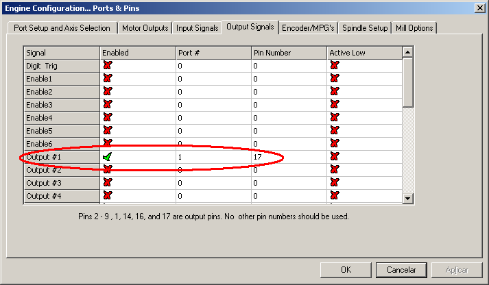

boa tarde senhores
fiz a configuração do mach3, funcionou tudo direitinho, porem nao sei como acionar o spindle pelo mach alguem tem essa informação para me passar?
meu driver é o smile.
Re: Configuração Mach3
« Resposta #22 Online: 18 de Abril de 2010, 15:52 »
Clodoaldo,
A BOB Smile tem 3 relés, ativados pelos pinos 17 (relé perto do conector Centronics), 16 (relé intermediário) e 14 (relé da ponta).
Supondo que seu spindle esteja ligado no primeiro relé da bob Smile (que usa o pino 17), deverá configurar o programa para usar este relé.

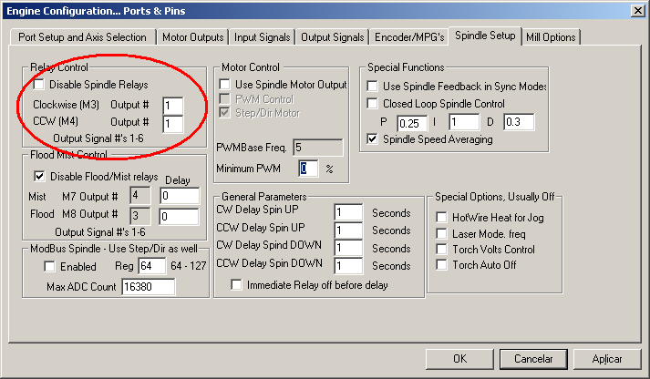

Para configurar a saída, vá em "Config. -> Ports e Pins" e na aba "OUTPUT" habilite o comando "OUTPUT #1" para a porta paralela que está usando (notmalmente 1) e indique o pino de controle (neste exemplo 17)
Depois vá na aba "Spindle Setup" e habilite o comando de saída (output#1)
