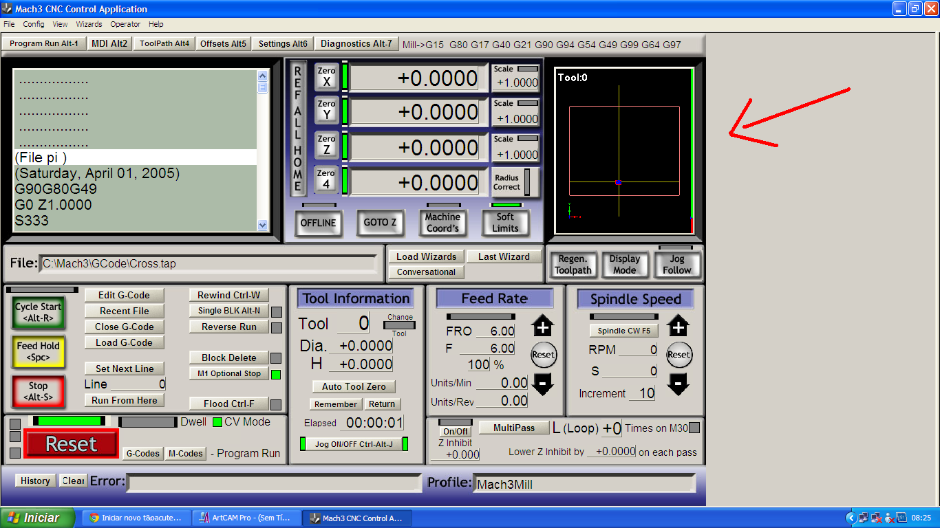

Bom dia galera!
Bom, estou com um problema no mach 3 que é o seguinte.
Ontem foi a primeira vez que conectei a cnc completa ao computador.
Mas quando carrego G - Code aparece minusculo e a maquina não consegue faze-lo. Não sei o que é,
pois antes de conectar a cnc fiz varios testes com diferentes desenho e não apresentou tal problema.
Preciso dessa solução urgente.
Segue anexado o print de como vejo a tela do mach 3.
Obrigado a todos pela atenção.
Abraços , Yure

Provavelmente porque há um quadrado ou outro objeto qualquer que está fazendo o papel de moldura no seu desenho...
Elimine-o que refaça o arquivo de corte e creio que assim terá um outro resultado.
