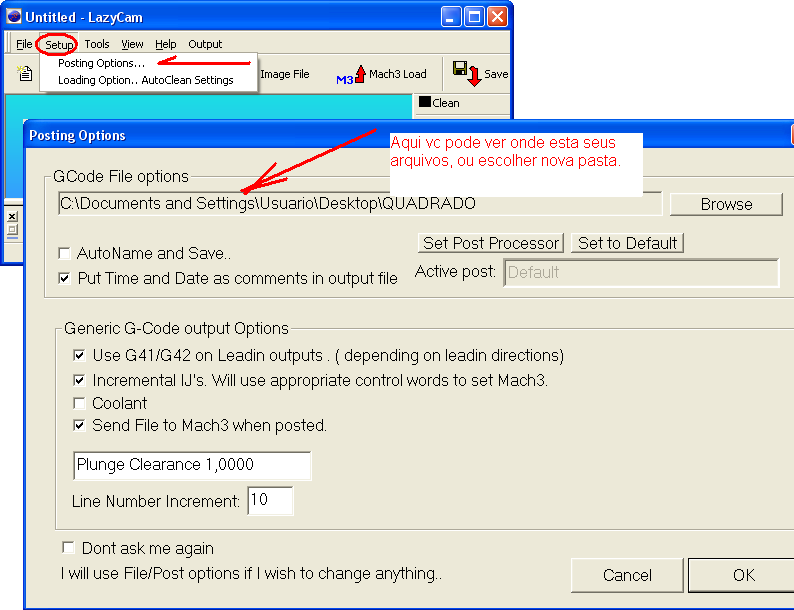

Olá a todos,
gostaria de pedir uma ajuda a vocês
estou tentando gerar um código no Lazy Cam
sigo todos os passos dos vídeos que tem no site da ArtSoft, gero um pocket, deleto os contornos originais
mas quando clico em "Post Code" aparece "Posting File Complete", mas não salva o código em lugar nenhum
nem pergunta aonde eu quero salvar
alguem já teve esse problema??
ou posso estar equecendo de fazer algo ou configurar o programa??
desde já agradeço

Segue imagem onde ver a pasta onde foi salvo o arquivo.
Espero ter ajudado
