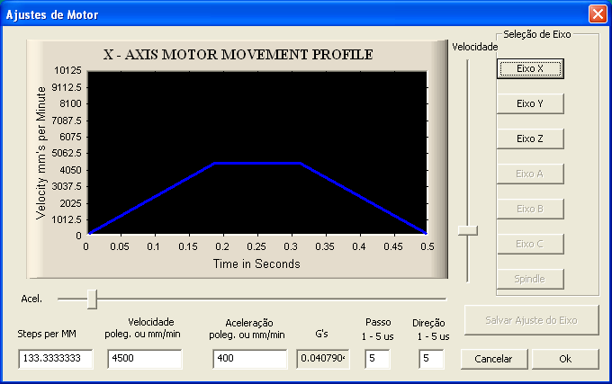

 No mach3 versao  R3.042.020,  como  acesso  o  menu MOTOR REVERSALS  para  inverter  o  lado do giro do motor? precisso inverter o  giro urgentemente mas  nao acho este menu.  Os  manuais  sao  em  ingles  oque dificulta muito,  mas  mesmo  assim o manual nao faz referencia de  como acessar este menu nao.
  No menu PORTS AND PINS e em MOTOR OUTPUT   ce  eu  marcar  DIR LOW ACTIVE  eu  ate  consigo  inverter o giro do motor  mas  ai  funciona  em  meio passo, o  que  é indesejavel.

Acredito que você não encontre este menu porque ele não existe...
Para inverter o sentido de giro dos motores é exatamente como você descreveu (marcando o comando "Dir Active Low"), e não tem nada a haver com meio passo ou passo cheio.
O passo é ajustado no driver e não no programa...

Muito obrigado pela atençao senhor fgilii,   contudo o manual  fala  e  mostra este  menu MOTOR REVERSALS,  e fala  que ele serve para inverter o giro, so nao fala  como chegar  a este menu.
  Eu  achei  que    DIR LOW ACTIVE   reduzia a  força do motor pois LOW  nao  quer dizer  BAIXO  ou seja  "ativaçao de dir baixa".
  Sem  querer abusar , mas  por  mera  curiosidade, no menu MOTOR TUNING qual VELOCITY  e ACCELERATION  vc  usa na  sua  maquina?  na  minha  eu  uso VELOCITy=1000  Acceleration=40,  mas  tenho  tido muito poblema  com perda de passo,  tenho motor de 15 kilos(akiama)  e  placa  chopeer do PAULO Mortela.

Talvez esteja usando um manual antigo num programa mais novo...
De qualquer forma sua interpretação sobre o comando esta um tanto equivocada - o comando "Dir Low Active" apenas inverte o sinal de direção - este comando se usa por exemplo para inverter o sentido de movimento de um eixo, quando ao apertar a tecla da direita a máquina vai para esquerda...
O comando acima não tem nada a haver com força ou quantidade de passos de deslocamento.
Por falar em deslocamento e força, não tenho como dizer muita coisa sobre acelerações e velocidades, pois estes ajustes dependem das características da máquina e dos acionamentos...
Normalmente perda de passos estão associadas à mecânica, ao tipo de acionamento, às velocidades e acelerações e à eletrônica usada...
Que placas de drivers está usando?

Sem  querer abusar , mas  por  mera  curiosidade, no menu MOTOR TUNING qual VELOCITY  e ACCELERATION  vc  usa na  sua  maquina?  na  minha  eu  uso VELOCITy=1000  Acceleration=40,  mas  tenho  tido muito poblema  com perda de passo.
  Tenho motor de 15 kilos(akiama)  e  placa  chopeer do PAULO Mortela,  que  é  igual  a placa CNC3AX,alimentada a 38volts

É como te falei - vai depender das características da máquina e da eletrônica...
Na minha máquina uso fuso de passo 3mm sendo acionados diretamente em meio passo, então tenho 133,333.... passos/unidade (campo "Steps per Unit") e uso Velocidade de 4500 mm/min e aceleração de 400 mm/min^2
[attachthumb=1]
Em tempo - estes valores servem na minha máquina apenas e não quer dizer que vão funcionar na sua...
