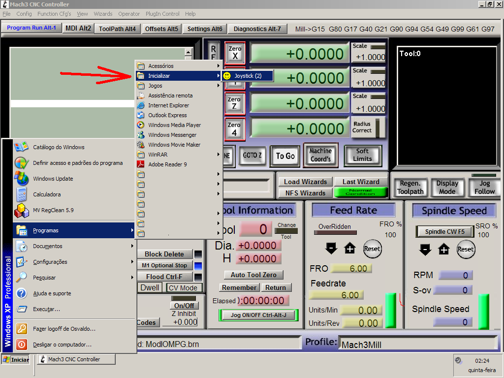

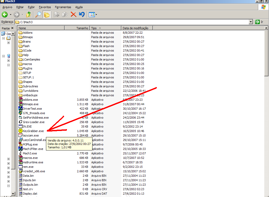

Procurei sobre Keygrabber.exe  na pesquisa mas não achei ,alguém sabe onde esta ??? . Estou tentando instalar um joystick . Eixo X e eixo Y funciona beleza , tenho no manche dois botões , como faço para movimentar o eixo Z com eles ?

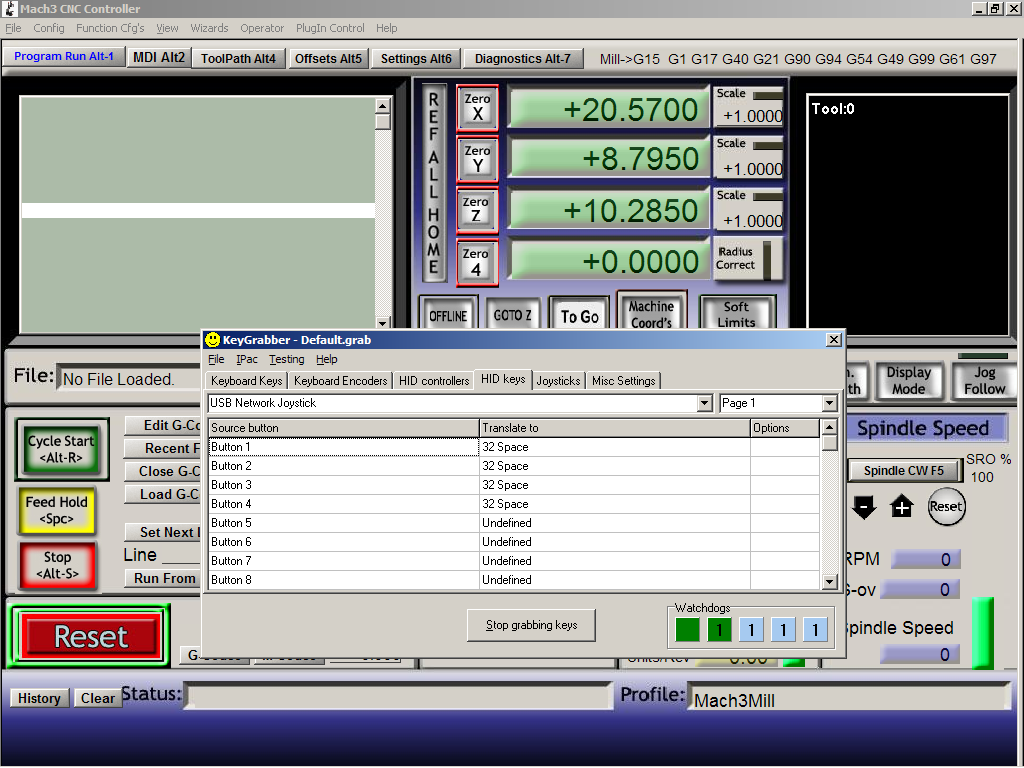

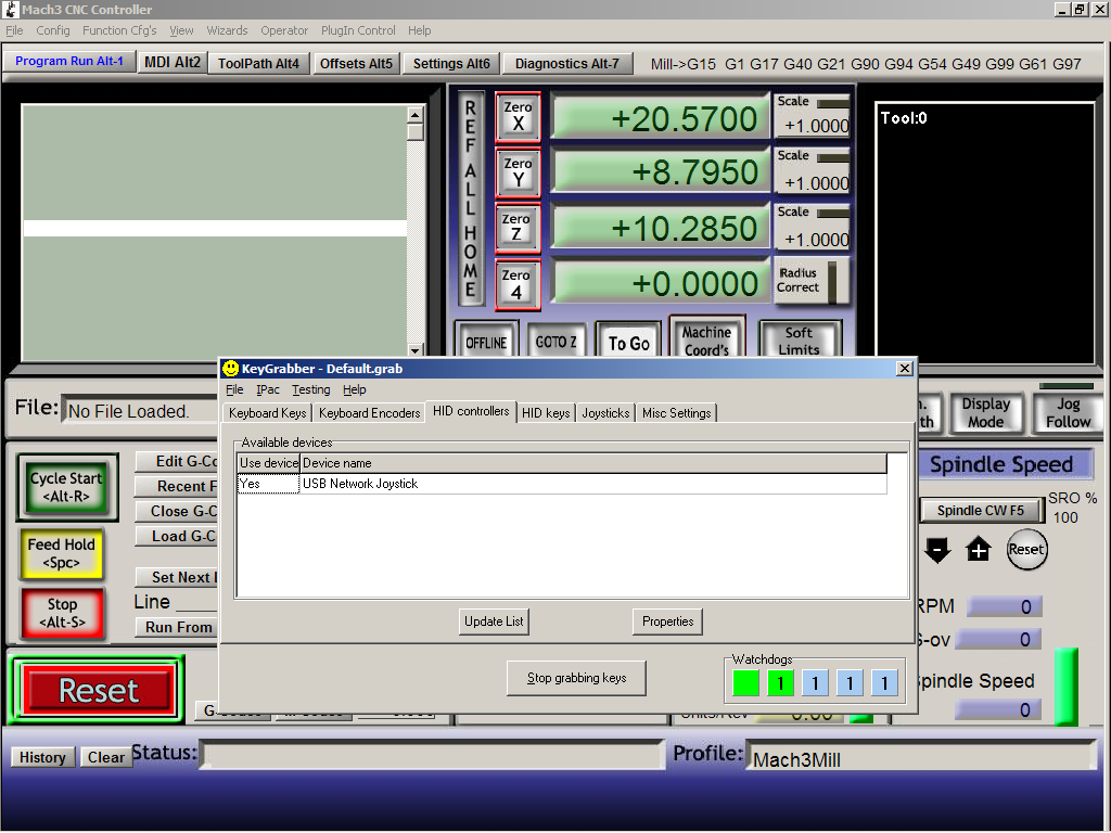

Com os botões , não consegui subir e descer o Z , resultado ...
comprei um controle de PS2 usb ( 4 eixos e 12 botões )
Segue algumas imagens da configuração :

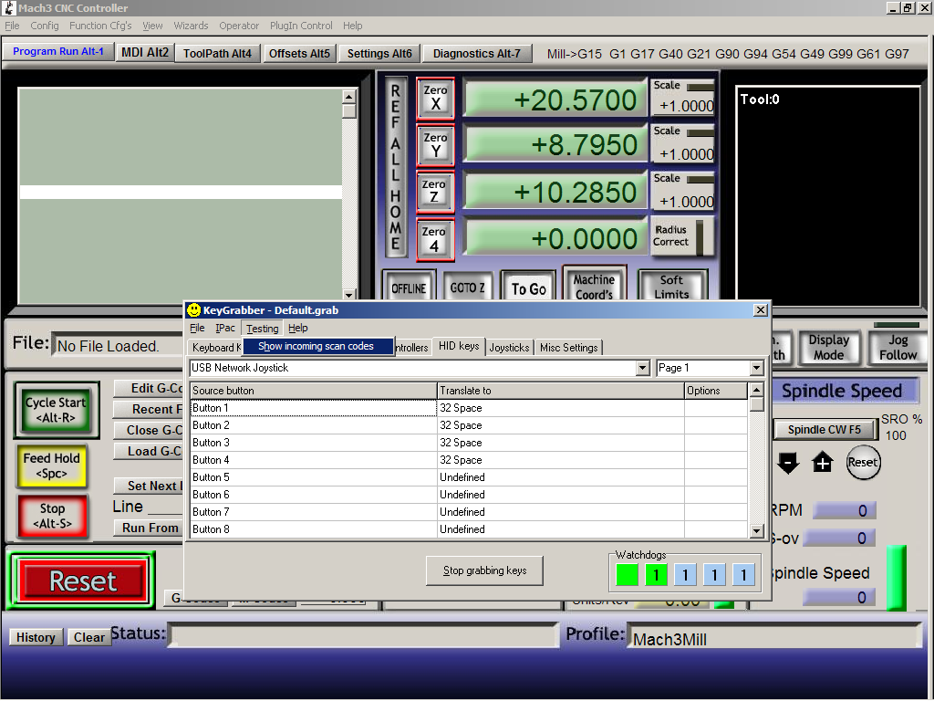

Mais algumas configurações :

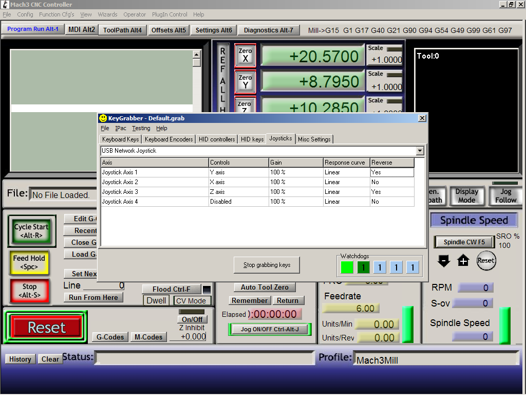

« Resposta #3 Online: 20 de Março de 2010, 21:30 »
mais algumas ...
