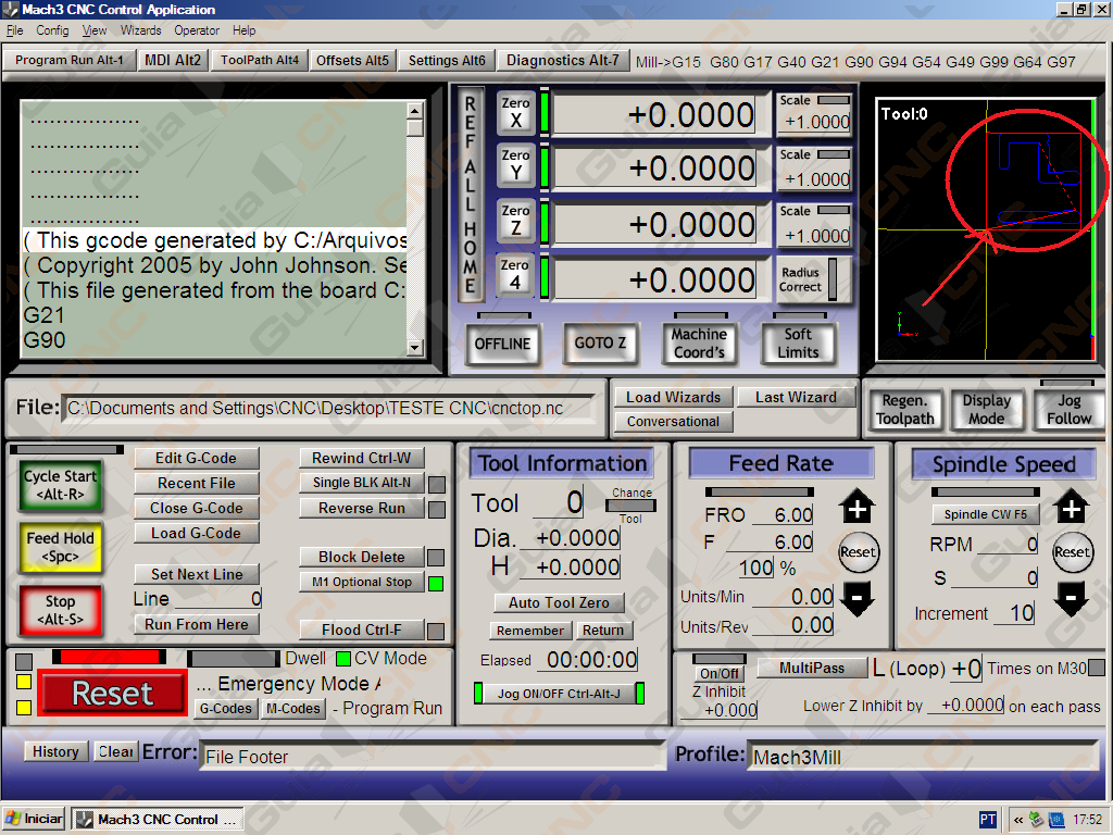

Pessoal estou com uma duvida na hora de usinar, fiz um layout no Eagle começando do ponto de origem do desenho e gerei o G-code até ai tudo bem, no mach3 coloquei a maquina no conto inferior esquerdo em cima da PCI e zerei os eixos no ponto de origem beleza, na hora de usinar a maquina vai para esquerda fora da pci.
Não a problema em relação ao sentido de rotação dos motores, pois no jog eles corresponde, esquerda ele vai para esquerda direita ele vai para direita.
O que sera que esta acontecendo.
Desde já Obrigado

Re: Inicio da usinagem
« Resposta #1 Online: 20 de Agosto de 2010, 09:46 »
Josias,
Eu não conheço direito este programa, mas me parece que voce teria que realmente confirmar que o ponto de origem é o indicado, e que na geração do desenho tenha usado as mesmas unidades de medida do programa de controle, o milimetro.
« Resposta #3 Online: 20 de Agosto de 2010, 10:20 »
Josias,
Então o segundo passo é ver no Eagle como se faz para ajustar a origem no canto inferior esquerdo.
O Mach3 apenas faz o que está escrito no arquivo de corte.

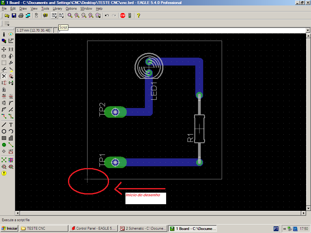

« Resposta #4 Online: 20 de Agosto de 2010, 10:44 »
Então Fabio, no segundo desenho que eu postei no inicio do topico vc conseguiu ver ele, porque deu algum erro na hora que postei ele no topico, na tela do eagle tem uma marca para iniciar o layout que fica no canto inferior esquerdo da tela, eu não sei se depois de feito o layout tem que configurar outra coisa.

« Resposta #5 Online: 20 de Agosto de 2010, 10:47 »
Sim, eu ví, mas não posso te ajudar muito mais porque não conheço este programa (Eagle)
Acredito que deve ser algum detalhe simples mas que passa desapercebido - talvez no pós processador, mas não tenho certeza.
« Resposta #6 Online: 20 de Agosto de 2010, 11:14 »
Beleza Fabio, vou fazer um teste no setup do Eagle na configuração para geração de PCI na ulp, esta como Generic, vou mudar para Mach e ver no que da.
« Resposta #7 Online: 20 de Agosto de 2010, 14:02 »
Na verdade seus arquivos devem estar todos negativos.
Para a usinagem ficar do lado positivo, vc precisa usar a ulp "Mirror" antes da pcb-gcode.
E deixe em generic mesmo.
