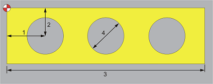

vi sim, vou começar a mexer esta semana,. mas faltam mais informações, como por exemplo a distancia entre os circulos e a quantidade de circulos que quer fazer...

Boa Tarde.
A distancia entre os circulos sera variável, e a quantidade também, vc precisa saber no maximo quanto ou não ?
Preciso dessa tela o quanto antes se possível. Ve quanto vc quer que acerto contigo, sem problemas mas preciso mesmo logo.
Se possível pra amanha, pois tenho mais telas pra fazer.
Abraço.

os furos sempre vão ter 35mm diametro?
a placa sempre terá 500 mm de comprimento?

« Resposta #19 Online: 04 de Maio de 2015, 16:28 »
não pode mudar diametro do furo, comprimento todas essas medidas são variáveis

Todas as letras que estão no desenho poderão serem alteradas. Preciso também um tela para furação e letras.

Seria parecido com a tela que o Betonandi criou porem com perfil diferente com o diametro, letras, furos e rasgos mas para escolher o perfil seria parecido.
Que tem no tópico (Criar funções Wizard) para vc ter uma ideia.

veja se é mais ou menos isso aqui:

Buenas
Mais ou menos isso.Porem a distancia 1 e 2 tem que ser entre centro.
Se possível o zeramento tem que ser na frente(lado oposto)
Intenção não sei se da era colocar medida 1 a medida  total da peça que estaria faltando e automaticamente quando vc digitar 1=50mm total de 500mm automaticamente a medida da outra ponta seria 50mm então sobraria 400mm certo, ai seria 3 furos no total automaticamente entre furos seria 200mm isso automático sem ter que digitar a medida 3 ou que o numero 3 fosse o comprimento total, não sei se fui claro.

Outra coisa a medida 2 também seria lado oposto

então a peça tem comprimento e largura conhecidos...
para fazer os furos o operador precisa:
- digitar o comprimento total
- digitar a primeira distancia (1 e 2) que é a distancia do centro do primeiro furo até a borda
 a tela calcula então a posição dos tres furos, sendo que o primeiro e o ultimo estarão na mesma medida em relação à borda da peça e o furo do meio sai na metade...
O bom seria que tivesse umas setas para escolher os outro modelos por exemplo para ir em uma tela para escrever e outra para furação e assim por diante pois tem varias telas que preciso criar, mas essa esta ficando bala isso mesmo. ;)
Ismael, por gentileza me explique direito que outros modelos voce precisa, que operações de furação etc - sem isso nada feito, mas por favor, me manda informações completas e bem explicadas...
veja se o desenho confere:

« Resposta #27 Online: 05 de Maio de 2015, 13:02 »
Buenas
Isso mesmo, quanto as outras telas seria parecidas com essas porem no seu formato, não igual mas pra vc ter uma ideia.

Essa seria para um rasgo só,porém estou vendo que ao invés do ponto zero ser no canto como nos desenhos seria interessante se possível criar uma distancia em X e Y em relação a peça que pudesse digitar a distancia ai não precisa alterar G54 toda vez que fosse usinar.
Em todas telas teria que ser assim. A usinagem é por dentro do rasgo e os parâmetros podem ser o mesmo que vc fez para a do circulo,diâmetro da fresa ....
