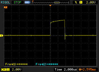

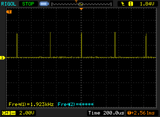

Os pulsos tem largura (Ton) de 4us e frequência na faixa de alguns Hz dezenas de KHz, as imagens a seguir obtive com um osciloscópio e o software EMC2.

« Resposta #12 Online: 24 de Maio de 2011, 20:35 »
Consegui rodar, mas tive de reduzir bastante a velocidade do motor para rodar o Nema 17.
Segue imagens da config e do osciloscópio.

Duas coisas:
(1) A tela do seu osciloscópio não dá para ver nada.
(2) A tela do seu programa (curva de aceleração) não tem nada a ver com o que o osciloscópio mostraria (forma de onda do sinal de passo ou direção, no domínio do tempo).

« Resposta #14 Online: 25 de Maio de 2011, 08:54 »
Realmente a imagem ficou ruim (fiquei devendo essa), mas o importante foi conseguir os pulsos.
A tela do motor mandei só pra mostrar que tive que reduzir bastante em relação ao primeiro teste.
