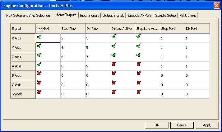

Ola amigos, estou com problemas com a usinagem, por ex: eu fiz um texto no ARTCAM e gerei o perfio até ai tudo bem, quando vou rodar no MACH3 o texto sai na usinagem no inverso, ja troquei varios pós processador mas nada, to sem opção já, preciso de ajuda, obrigado...

Inverta os fios do motor do eixo que está invertido.

de uma olhada nas configuraçoes do mach3 e inverta o sinal do pino dir

Vou aproveitar o topico porque a mim acontece exatamente o mesmo tenho uma placa tb6560 tenho todos os fios ligados de igual modo.
1º acontece que quando abro o mach3 trial version e vou a deslocar os eixos com o teclado acho que so tenho o eixo Y corretopor exemplo se primo a tecla seta para cima ou para baixo o eixo desloca-se para tras ou para a frente
o mesmo nao se passa com os outros dois eixos que estao ligados da mesma maneira de clico na seta para a esquerda eu acho que o eixo devia-se deslocar para a esquerda nao e assim? Mas tal nao acontece desloca-se para a direita assim como  o eito que esta ligado a tecla page up e page down.
 A primeira pergunta  seria eu tenho ligações dos motores  a placa A+ A- B+ B- para inverter a polaridade  (conforme sugerido pelo Amigo Alebe) seria onde esta o A passaria a B? o que neste caso seria  B+B-A+A-?
2ª Caso não resulte como poderia inverter o sinal do pin dir (sugerido por o Amigo Luciano g)
Grato desde Já
Luis
Marque Dir LowActive no eixo desejado.
http://www.robocnc.nl/wp-content/uploads/2010/07/Mach3_Setup_02.jpg
O ideal é sempre fazer a inversão no programa.
Caso não seja possivel, fazemos nos fios.
E o correto seria "espelhar" a ligação.
Como está:
A+ A- B+ B-
Como deve ficar:
B- B+ A- A+

Obrigado pelas respostas começei pela sugestao do marc0martim ECM e deu certo logo de caras
Muito grato aos dois amigos que se prontificaram a solucionar o meu problema

Olá, estou com o mesmo problema. já marquei dir low.
