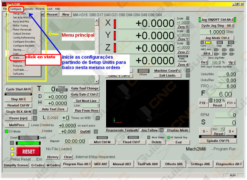

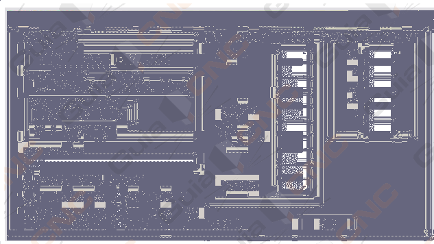

Offline RUBENS CAMARGO
  • Posts: 830
Re: Algumas duvidas no mach3 em minha maquina
« Resposta #4 Online: 04 de Setembro de 2010, 19:02 »
olá, acabei de les todos os tópicos desta fórum, passei a manhã e a niote e não achei esse exact stop na versão 2 do mach!!!!! ele tem isso????? como se chama e onde acho!!!! alg^~em por favor me ajude heheheh!!!!
Ola caro amigo!!!!!
sim o mach2 tem esta opçao de parada exata e de velocidade constante ok
deixei duas imagens que vao ajudar achar mais rapido as opçoes que deseja
abra config na tela do mach depois click em state e pronto ali tem a opçao qual quer coisa é so falar que estamos ai ok
ATT:RUBENS
« Última modificação: 04 de Setembro de 2010, 19:12 por RUBENS CNC »
