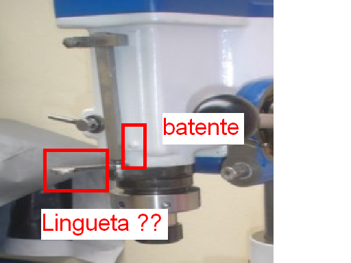

Bom, vai ai uma outra dúvida.
Gostaria de saber qual a utilidade da alavanca (lingueta) que aparece na foto.
O conjunto é usado para se determinar a profundidade do eixo arvore.
Existe sob a barra quadrada uma régua (em mm e pol) que indica a profundidade que o eixo se desclocou.
A régua não está no lugar, pois, mandei fazer outra em inox, uma vez que a antiga estava muito desgastada.
Agradeço qualquer ajuda.

Na parte da frente do mangote (foto de cima) eu vejo um dispositivo de indicação/limitação de profundidade.
A régua serviria para indicar de forma grosseira uma determinada profundidade, como por exemplo num trabalho de furação numa peça, onde haveriam diversos furos todos na mesma profundidade.
Se encosta a broca na superfície da peça - se desloca o limitador até a profundidade desejada - trava-se o mecanismo e inicia-se a furação.

Olhando melhor, parece que falta um a peça que deveria ficar fixa no corpo da máquina.
Aquele retangulo com parafuso que aparece na ponta de cima da barra vertical deveria ser a peça que aponta a medida e é ela quem deveria fazer o mangote parar de descer ao tocar em alguma peça fixa.

Mas minha dúvida é qual a função da "lingueta" que aparece nitidamente na primeira foto.
Ela está perpendicular á guia do limitador.
Ela não é fixa.
E fica livre na base dessa guia (barra quadrada), sendo que existe uma mola (não muito rígida) que dá certa pressão para baixo nessa lingueta.

Não está faltando esse batente não.
Eles (são dois) estão na base da régua, são dois pinos fixos.
Eles é que limitam o deslocamento dessa guia.
Vou tirar umas fotos com mais detalhe e posto em seguida.

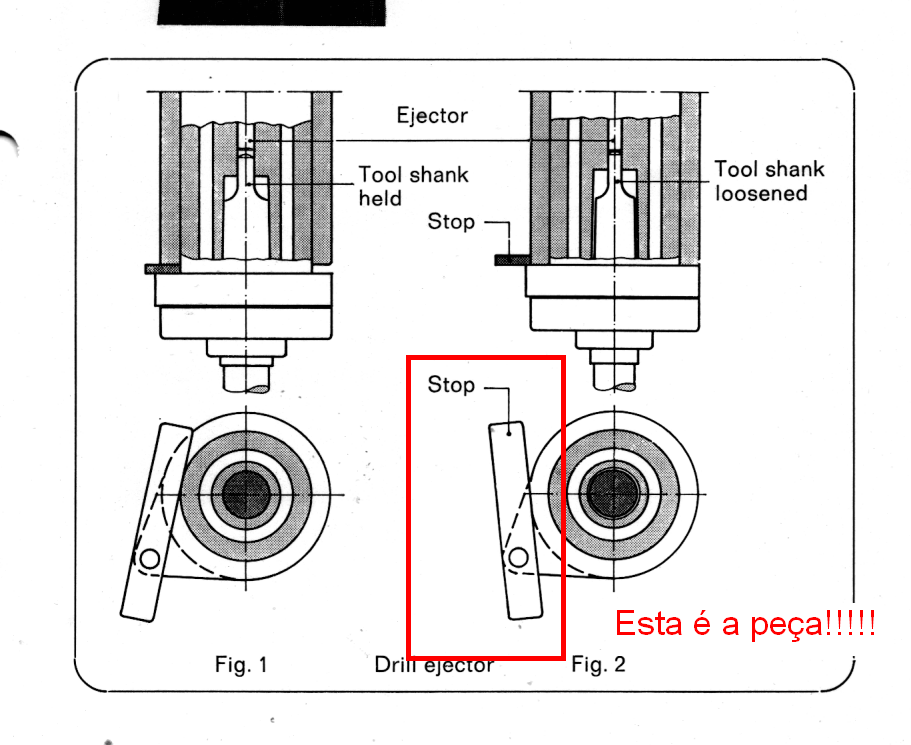

Ai está o detalhe da peça.
Ela é móvel.
O documento faz uma referência de que ela serva para "Stop", mas do que?
Se ela deslocada em direção ao eixo arvore apenas encosta nele, sendo que o eixo arvore é cilindrico e não possui nenhuma ranhura, somente o local para se sacar o porta pinças?

Se entendi o desenho, a lingueta é pra ejetar as ferramentas. Com a lingueta na posição normal, ela impede que o eixo suba muito, com isso a haste da ferramenta não dá batente no ejetor. Não dá pra ver no que ela deveria dar batente no eixo, mas deveria em alguma coisa.
Com ela afastada, seria possível subir mais o eixo, e com isso "cuspir" a ferramenta (com uma pancadinha na alavanca).

posso estar falando besteira, mas como esta no mesmo documento do ejetor do cone, será que não é algum dispositivo que trava o eixo arvore para vc conseguir dar aperto ou soltar o cone? (apesar de que não vejo como isso pode funcionar dessa forma)
