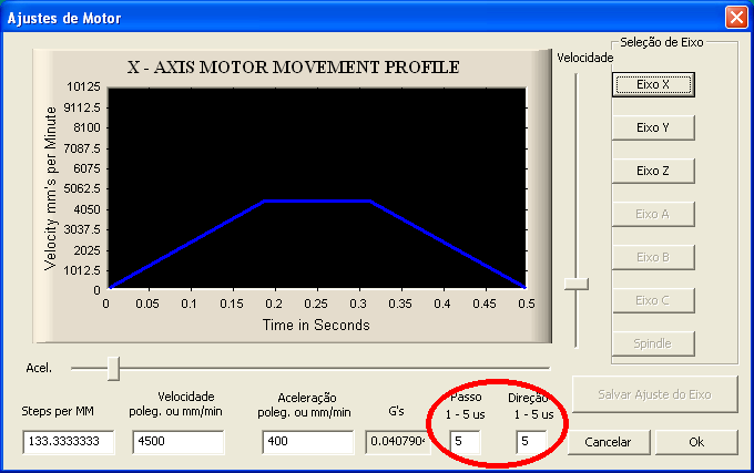

Esqueçe as coordenadas, vou tentar explicar de outra forma
Quando eu me refiro á caixa, é uma caixa onde se controla manualmente os eixos, não sei se estou a dizer os termos correctos mas se tiveres duvidas em perceber a que caixa refiro-me podes consultar o manual que publiquei.
Mas atraves do computador quando clico nas setas do teclado, ao clicar na seta para ele ir para a direita, ele anda primeiro para a esquerda e só depois é que vai para a direita no eixo do x.
A alguns tempos com o mesmo soft e neste mesmo computador já funcionou correctamente, mas deixou de funcionar ocorrendo o problema anteriomente explicado.
Não sei se influencia em alguma coisa mas o soft mach3 tem a versão: D1.90.038

Re: cnc com problemas no eixo x
« Resposta #26 Online: 09 de Maio de 2010, 17:28 »
Paulino,
Experimente aumentar o tamanho do pulso para os sinais de passo e direção.
Offline srnick
  • Posts: 19
« Resposta #27 Online: 09 de Maio de 2010, 17:51 »
Já estava assim!No manual estão lá as configurações e eu configurei como lá estava. ( este manuel está no inicop do post.)
