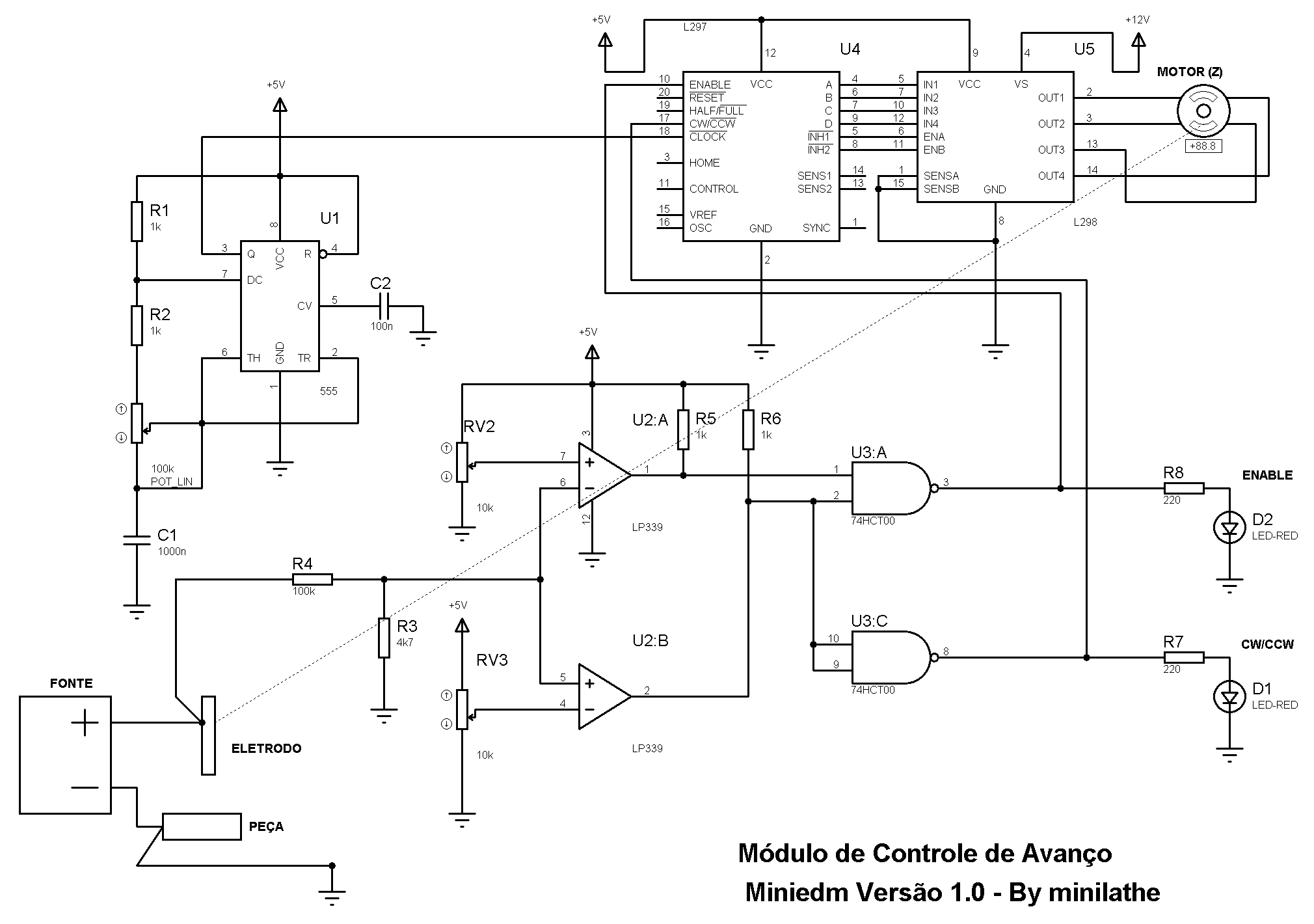

Prezados,
Segue um esquema de controladora de avanço do eletrodo. O motor poderá ser o eixo z de alguma "criatura" ou, em meu caso, minha microfresadora CNC Proxxon. A linha tracejada é a conexão mecânica entre o motor e o eletrodo. Obviamente, o eletrodo deverá estar isolado da estrutura da máquina. Este desenho eu basei num projeto de um livro famoso sobre o assunto.
O eixo z também poderia ser um outro motor de passo de um cabeçote autônomo. O L297 e o L298 são nossos velhos "amiguinhos"  ;) (da CNC3AX, ....). Eu simulei no ISIS e acho que vai funfar. Pretendo testar assim que tiver o comparador. Algum outro voluntário?
E a fonte? Sugestões?
Faltam a fonte de alimentação e sistemas auxliares (bomba de circulação de fluido, sistema de proteção de fim de curso).
Bacana...
Hmmm - talvez do Ben ou do Robert ;)
Eu tô na parte mecanica da criatura, e ainda tem um chão até o momento de lidar com choques, curtos, faíscas etc...
Pois é - só posso expressar a minha opinião, e ela aponta para uma fonte simples:
Trafo + ponte retificadora + resistor de limite de corrente + capacitores de descarga.. (idéias dos livros)

Voltando ao circuito "miniedm - versão 1.0", o funcionamento é o seguinte, quando a tensão do gap (eletrodo - peça) = Vg for:
- Vg > Va: descer o cabeçote, aproximando da peça.
- Vg < Vb: subir o cabeçote, distanciando da peça.
- Vb < Vg < Va: manter o cabeçote parado, arco estável no gap.
Onde Va e Vb são os dois pontos de ajuste da máquina (tensão mínima e máxima do gap), ajustados por Rv2 e Rv3 respectivamente. Também é ajustável a velocidade do motor, através do potenciômetro Rv1.
Poderia embutir tudo num PIC, mas acho que pra testar é melhor assim, o PIC fica prá depois....
Segue uma outra cópia clara do diagrama esquemático.
O livro que me baseei é do Robert Langlois - Building an EDM.
E a fonte? Qual a corrente e tensão sugeridas? O livro fala em algo em torno de 84V para a fonte, energia de 1.34 Joule (máximo) por descarga. Estaria bom?
Pois é - eu acho que a tensão da maioria das máquinas pequenas gira em torno disso mesmo - o que manda é a corrente creio eu, e aí o bicho pega, pois os resistores de lastro sairão caro...
Eu estou inclinado a fazer a coisa em torno de 8~10A - pelo menos é o que o meu bolso manda

naquele esquema do langlois falta colocar duas chaves uma manual /automatico e reverso
Então...., a corrente de descarga é função da tensão no capacitor, e a resistência do circuito, formada pela peça + eletrodo + fiação + resistência série do capacitor. Pela literatura sobre EDM (e da teoria de circuitos), essa corrente deve seguir uma exponencial decrescente, sai de um máximo e vai caindo até chegar a um valor mínimo, que pode ser nulo, se a descarga se extinguir. Acho que as resistências de lastro não devem influenciar na corrente da descarga, mas sim na taxa de carga dos capacitores.
Estou pensando aqui..., acho que quanto maior a tensão melhor, pois a energia do capacitor (e da descarga) aumenta com o quadrado da tensão. Assim, os capacitores ficam menores (mais baratos) e a resistência residual de capacitores menores é também menor, pois há menos folha de alumínio enrolada. Não é ? A brincadeira também fica mais perigosa... :)

Não sei se estou certo, mas se fosse usar um sistema RC de digamos 150V (como foi comentado) e uma corrente alta - digamos 25A como ficaria o resistor que controla o tempo de carga dos capacitores?
Pelas contas de um dos livros, deve-se reduzir em uns 20% a corrente do trafo, então teremos:
25A x 0,8 = 20A
Resistência = 150V/20A = 7,5 Ohms
Potencia = 20A x 150V = 3000 Watts... (deve ser bom no inverno trabalhar ao lado desse gerador)
Provavelmente cometí algum erro crasso, mas se tiver outra proposta, sou todo ouvidos...

Suas contas estão como gostariam Ohm, Kirchoff e outros...  :)
E a literatura usa os tais dos 20% em cima da corrente máxima.
Mas gastar 3000Watts (quase 4 HP) para ter uma potência útil muito menor, é dureza né?
Mas, com uma EDM montada (gastadora de energia), poderemos conhecer um pouco mais do processo, taxa de desgaste do material, corrente, tensão, potência útil, ....
Existem circuitos que trabalham de maneira comutada, usando IGBTs ou FETs, como uma fonte chaveada, e que eliminariam a necessidade dessa resistência de lastro, mas, quem sabe.... Fica para o futuro (versão 2.0).
