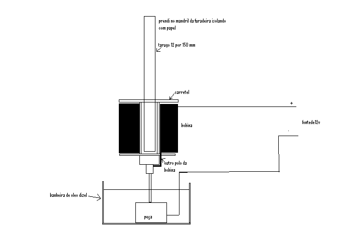

ja faz um bom tempo que eu faço umas flanges de aço inox e nelas são feitas 6 roscas de 1/16,a maior raiva era quando na ultima rosca o macho quebrava, dai idealizei uma eletroerosão simples,consistia de um tarugo de 10mm de diametro por 120mm de comprimento que eu prendia na furadeira isolando com um papel para que não tivesse contato.
enrolei uma bobina com um fio de cobre awg16 e umas 200 espiras enroladas em um carretel de fenolite que entrava naquele eixo preso na furadeira.uma ponta eu fazia o contatocom o macho quebrado aoutra ponta eu ligava em uma fonte de 12volts de 2amps.
ou seja o fio de cobre emcostava no macho e a bobina levantava o conjunto desfazendo o contato e caindo novamente feixando o contato e repetindo ate furar o macho e assim eu conseguia retirar da flange.
esta eletroerosão e muinto simples e funciona, sem eletronica para complicar.
Luciano,
Rapaz, não é que você me instigou!!???!!!!
Eu que na minha santa limitação ainda não consegui elucidar esta idéia...
Por acaso vc não teria uma foto ou um desenho pra ajudar a clarear esta, SUA, interessante e necessária idéia?
Agradeço desde já.

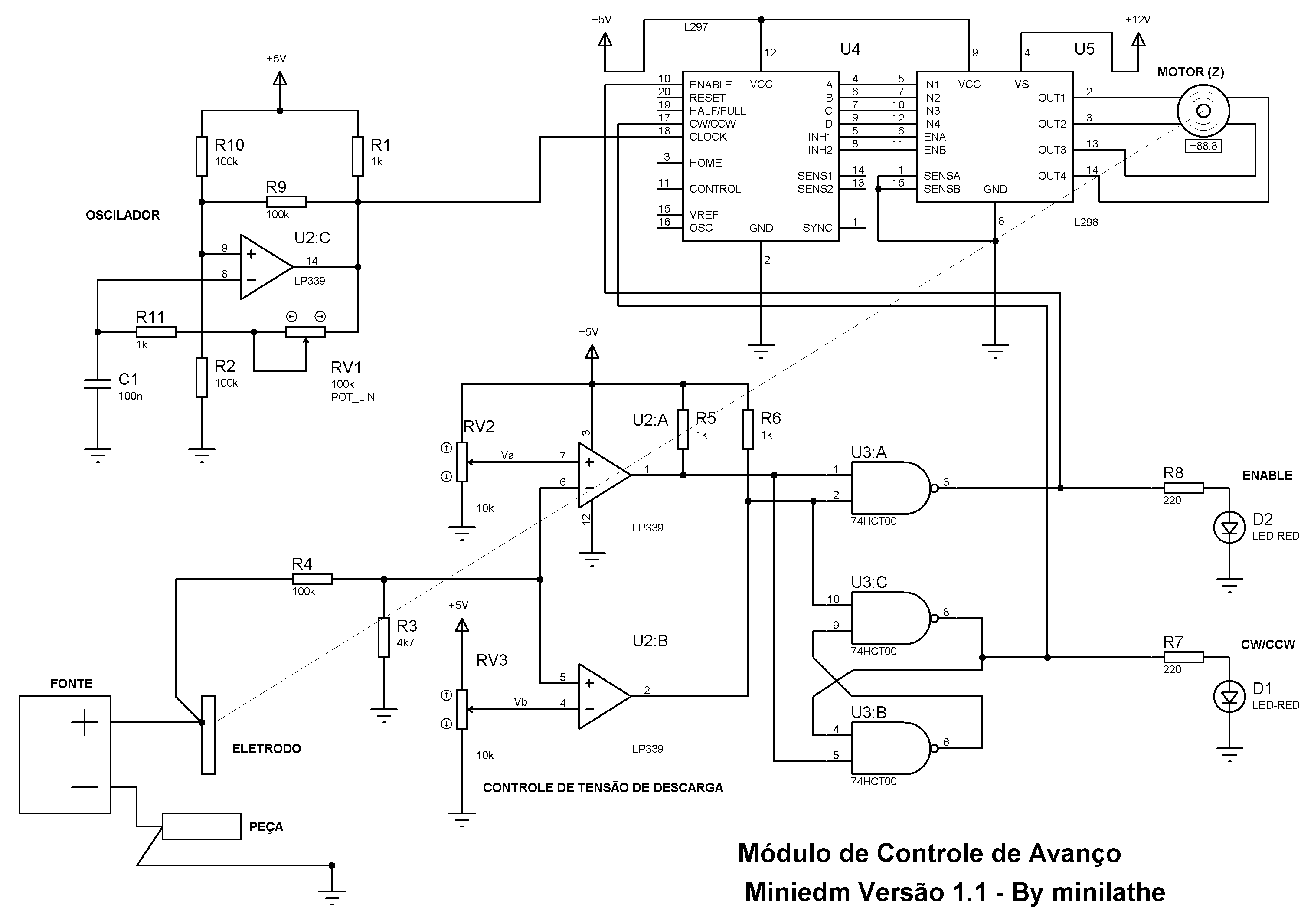

Ggxlro,
Alguém achou algum esquema de erosão?
Esquema de que parte? Eu postei um esquema de controladora de avanço, fiz esse projeto baseado no livro do Robet Langlois, que é uma livro clássico no assunto "EDM feita em casa", fiz uma versão modernizada do esquema do livro e testei no ISIS (Proteus). Anexei o esquema que melhorei e testei, agora com menos um CI, em relação aos posts anteriores (da versão 1.0).
Também daria pra sofisticar mais, colocando um microcontrolador agregando mais funções, projetar uma fonte do tipo chaveada para não usar uma "penca de resistores gerando calor". Mas acho melhor ir aos poucos.
Falta esquema de fonte e sistemas auxiliares (bomba, proteção por chaves de fim de curso). Não postei a fonte pois não definia corrente, o livro fala de uma fonte de 84V x 5 A, estaria bom pra começar a nossa "miniedm versão 1.0"?
Assim que tiver todas as partes definidas, pretendo montar uma dessas por aqui. Na próxima semana vou montar essa controladora num "Protoboard" ou numa placa universal, vou comprar o LM339.
Não me preocupei em detalhar a parte do driver do motor de passo (L297 e L298), pois assumi que todos que vão montar tem alguma placa ou driver à mão, mas posso acrescentar ao projeto, se for do interesse.

desculpe me não sou um bom desenhista mas esta ideia funcionou bem

Isto Luciano...  era bem algo parecido com isto mesmo que eu imaginava..  Só que no meu caso, por total desconhecimento de como funcionava uma máquina desta, falei em um bobina ligada no 60Hz.. Mas no  caso desta sua, o que faz o retrocesso do eletrodo é justamente o fato dele entrar em contato com a peça.. Entrou em contato, (formou-se o arco), a bobina energiza-se e o sistema é retroagido "automáticamente".. rs...
Gostei... Isto que chamo de simplicidade funcional.. muito bom...
Agora uma outra dúvida: este eletrodo é de qual material?
Grafite, como aqueles que usamos para corte de aço?
Ou simplesmente um tubinho de cobre?
A oscilação do eletrodo poderia até ser em 60Hz, mas considere que tambám existem as descargas elétricas, que ocorrem de maneira pulsada numa outra frequência. Nos sistemas do tipo RC, a taxa de carga e descarga ocorre numa frequência determinada pelas variáveis do processo e do sistema de EDM (corrente de carga, corrente de descarga, capacitância da fonte, distância do gap, tensão de ionização do fluído, ...) e aí a frequência ideal de movimentação do eletrodo não será 60Hz, para haver o máximo redimento do sistema (máxima taxa de retirada de material).

Esse arranjo deve funcionar para aplicações simples, mas não permite controle das variáveis do processo, avanço, corrente, tensão da descarga. Isso pode influenciar no acabamento, aumento do rendimento do sistema.
Apesar de funcional e simples, é um sistema meio "tosco", pois está sujeito a inércia do cilindro, peso do eletodo, ... Uma versão melhorada poderia ter uma resistência em paralelo com o induzido para controlar a corrente de descarga.
