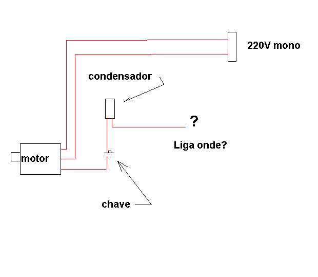

Não querendo te aborrecer mas aborrendo, não sei se vc recebeu a "minha resposta da sua resposta" sobre o motor. Mas vou repetir a msg: só não entendi onde vai o fio que sai do condensador, pois o 220V mono só tem dois fios. Fiz um desenho meia boca pra vc entender a minha dúvida. Se quiser, vc pode alterar esse "grande desenho" à vontade.
Mais uma vez, obrigado.
Jorge

Jorge,
Sem querer me meter, mas já me metendo, ai vai o resto do esquema para seu motor trifásico virar monofásico.
Aconselho a usar esse método provisoriamente e comprar um motor adequado monofásico, pois esse método perde um pouco a potência do motor.
Abraço
pro Raranda também.
Edson

Nobre Jorge.
O amigo Edson já fez o "serviço".
A "perna" do capacitor vai ligado em uma das fases da rede.
Simples é eficiente.
Evidente que existe a perda de um pouco de potência (pois o motor de 3 fases trabalha apenas com 2) mas nada que se perceba.
Pelo menos até agora não consegui perceber isso na minha e em nenhum motor que liguei dessa maneira.

Valeu, Edson. Eu imaginei que só poderia ser em um dos fios, porque não havia outro lugar. Mas precisava ter certeza.

Não esquecer do botão de campainha, pois o capacitor será ligado só por uns instantes e depois desligado.
