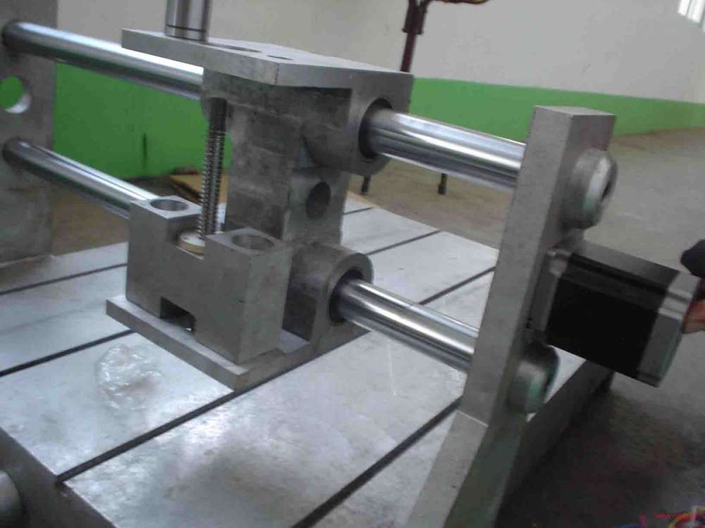

OMG olha o que esse maluko fez deve te dado um trabalho do capeta.... mas te falar que acho que nunca vi uma maquina tão robusta
http://www.cnczone.com/gallery/data/500/4.jpg

Gerber,
Acho que o preço dos perfis é exagerado, pois creio que, como são poucos fabricantes, cobram o que querem e pronto...
Pago alumínio a R$ 18,00 o Kg, mas quando se fala em perfilados estruturais, a realidade é outra...
