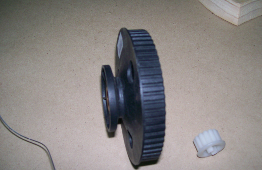

Offline JAKEIRA
  • SKYPE: jakeira
  • Posts: 184
Re: Acionamento por corrente
« Resposta #7 Online: 02 de Agosto de 2010, 20:31 »

Jakeira, estou tentando montar a transmissão da minha máquina por cabo de aço ou correia (a de chevette), inclusive é fácil encontrar a polia da mesma. ela dá meio metro talvez.
outra possibilidade é correia de PLOTTER, mas custa uns 100 reais. e quanto ao cabo de aço fica bem mais barato.
Elson

Offline Robinho
  • "Você pode conseguir qualquer coisa que queira na vida, se você ajudar o suficiente outras pessoas a conseguirem o que elas querem."
  • Posts: 317
Re:Acionamento por corrente
« Resposta #14 Online: 02 de Fevereiro de 2011, 01:51 »
Olá Elson e demais colegas, tudo bem? :)
Coloco aqui algumas imagens como hávia prometido.......... .
Se por acaso servir de modelo , ou se alguem quiser fazer uma "cnc" com base nesse sistema, seria mais eficiente se abrissimos um tópico com um nome mais direcionado ao assunto!!!
Há nesse sitema varias vantagens!.... cito três, as quais penso serem de grande proveito para aquele que quer iniciar um projeto(cnc), e não dispoe de muito recurso(R$),e pouco conhecimento em na área. Que são: Custo super reduzido(barato),movimentação do sistema mecanico bem rápida, e facil de se fazer.... Podendo assim ser feita por uma pessoa que não tem muito conhecimento ou habilidade para lidar com peças usuais ou caras, e muitas vezes dificeis de se encontar.....
Bem essa foi a primeira máquina que fiz com cabo de aço!, não a primeira máquina!!!! Pois já havia feito outras máquinas com sistema de movimentação por meio de correias correntes e roldanas de borracha(até que foi legal! ::)). Como vocês podem perceber pelas imagens, essa máquina eu nem sequer pintei um parafuso, pois já estava um pouco escaldado, com as minhas tentativas de movimentar a minha máquina com um dos sistemas citados acima, então decide que faria uma máquina não daria acabamento nela, mais iria testar-la de todos os jeitos possiveis a minha imaginação ::),visto que tenho intereçe em fazer uma máquina maior, tipo uma dessas que pega o suprimento em formato de fabrica, tipo a folha de MDF inteira. Sei que com esse sistema dara certo! :) Ná minha máquina da pra ter um bom rendimento usando até um drive"Fase drive",visto que a minha frequencia de trabalho e de apenas 300Hz. e já considero bom!!!(eu) ::)
