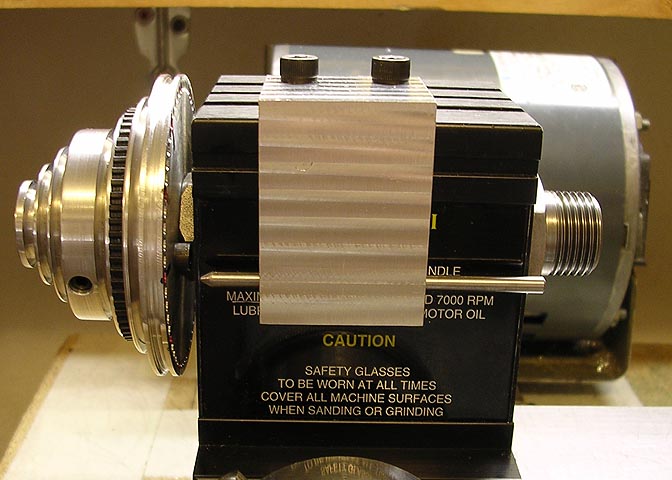

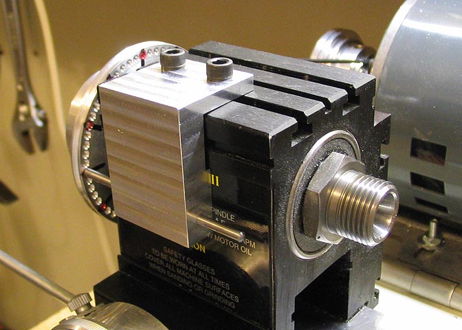

Fernando.
Caso opte por travar o eixo arvore do torno, vão a seguir algumas idéias:
« Última modificação: 06 de Maio de 2010, 08:25 por RAranda »
Re: Fabricar polia de alumínio
« Resposta #16 Online: 06 de Maio de 2010, 08:36 »
http://www.deansphotographica.com/machining/projects/reductionpulley/11.jpg
http://www.deansphotographica.com/machining/projects/reductionpulley/12.jpg
