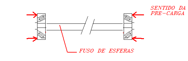

Olá, gostaria de saber a opinião de vocês, ou se alguém já usou para suporte do fuso, rolamentos de rolos conicos da seguinte forma: um rolamento em cada ponta do fuso, um pressionado contra outro através do mancal. ver figura..

Caro Amigo;
Na minha maquina eu estou usando esses rolamentos, estão trabalhando certinho, masssssssssss se fosse fazer novamente eu faria diferente, usarias os rolamentos de contatos angulares.

« Resposta #38 Online: 14 de Novembro de 2008, 23:08 »
é, pesquisando, vi que os de contato angular podem custar muito menos, por ex. o 7200 b vi por 37, os de rolos conicos tava mais de 140...
