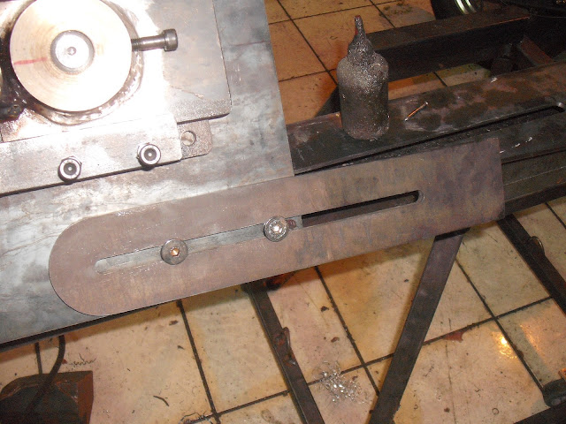

« Resposta #76 Online: 18 de Agosto de 2012, 17:08 »
mecanismo de tensão está pronto
serra fita - mecanismo de tensionamento

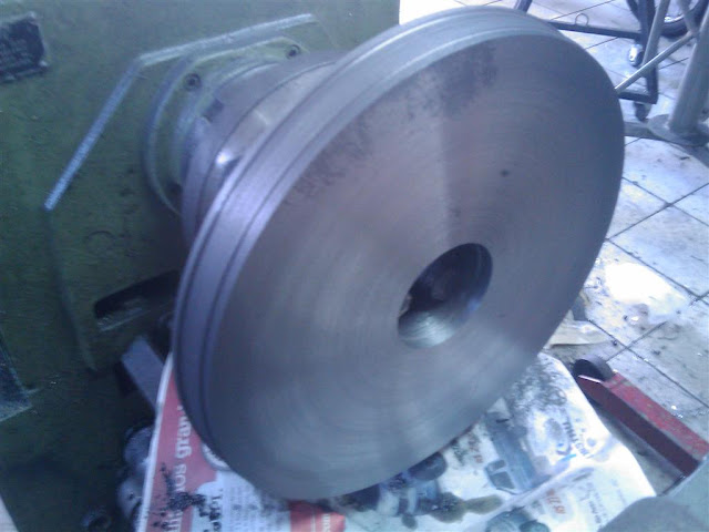

Re:serra fita homemade para metais by HSC
« Resposta #78 Online: 25 de Agosto de 2012, 14:32 »
usinando volante
https://lh4.googleusercontent.com/-8Id2kMILBpA/UDkA5lwgDRI/AAAAAAAADVI/p2IHDyn0dqU/s640/IMAGE_272.jpg
Offline torneariaguerino
  • Posts: 221
  • Nome:: rodrigo
  • Profissão: torneiro
« Resposta #79 Online: 25 de Agosto de 2012, 14:33 »
usinado
https://lh4.googleusercontent.com/-ACxdiCICgZU/UDkA7T7J7YI/AAAAAAAADVQ/PSr7Le5_CJs/s640/IMAGE_273.jpg
  • Posts: 221
  • Nome:: rodrigo
« Resposta #80 Online: 25 de Agosto de 2012, 14:35 »
ohh yeahhh
https://lh5.googleusercontent.com/-ab-dsTrtcZc/UDkA7jddseI/AAAAAAAADVU/dDKI8C8CkcY/s640/IMAGE_274.jpg
pra quem quiser saber..
são 268 mm diâmetro
o registro/batente tem 2,5mm
o angulo de usinagem do assento da serra é 1.2 graus
e o tem o rebaixo para não tirar o travamento ( distância entre dentes) da serra

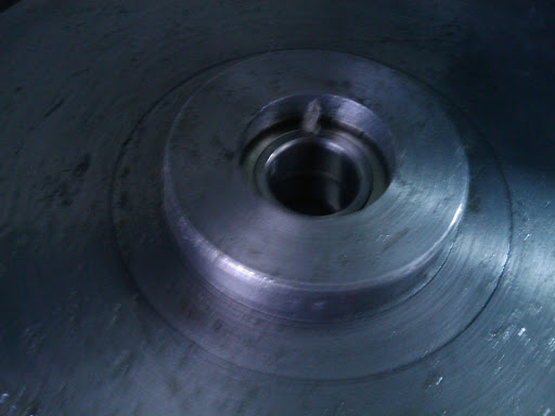

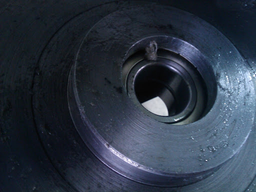

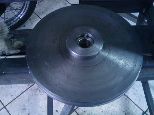

  • Posts: 221
  • Nome:: rodrigo
« Resposta #81 Online: 25 de Agosto de 2012, 17:47 »
mancal , usinado , com muita precisão
entrou no volante na "interferência" de 0.05
os rolamentos , tb inseridos com lede interferência de 0.01
https://lh5.ggpht.com/-nZ1207NbFKw/UDk4tJ-7nLI/AAAAAAAADVs/y9mr0lYXA-o/s640/IMAGE_275.jpg
tudo bensuntado de óleo para num enferrujar, pois o ferro fundido do jeito que viu uns pinguinhos de refrigerante mal dosado... , formou na hora  ferrugem.
https://lh5.ggpht.com/-7Sdp4bZbxE0/UDk4wgJxUWI/AAAAAAAADV0/2LpjDVnaa54/s640/IMAGE_276.jpg
foi mal as fotos, são de celular
https://lh3.ggpht.com/-9ssiSr2d9SI/UDk4xguXmfI/AAAAAAAADV8/_6Tb-iqIMqc/s640/IMAGE_277.jpg

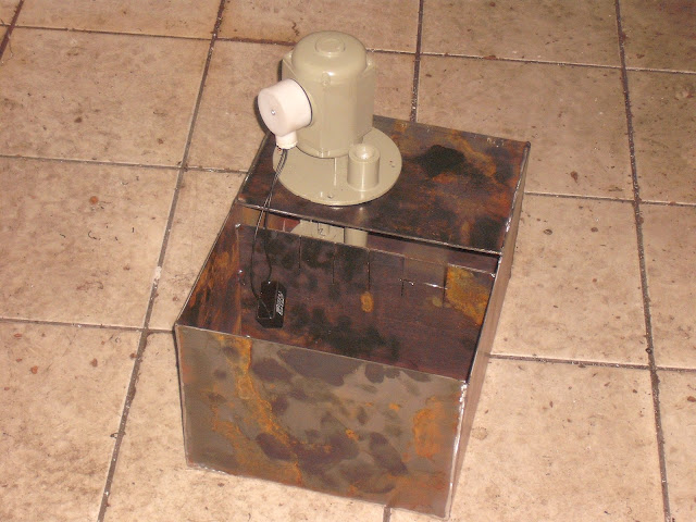

« Resposta #84 Online: 04 de Setembro de 2012, 22:03 »
criticas e sugestões são bem vindas
heet form steell for box of the coolant system Homemade too ohh yeahh
draw and cut
  • Posts: 221
  • Nome:: rodrigo
« Resposta #85 Online: 04 de Setembro de 2012, 22:04 »
https://lh4.googleusercontent.com/-2jps_bfEtdo/UEaisr8_nkI/AAAAAAAADbk/XET2sjdPCRE/s640/DSCF6130.JPG

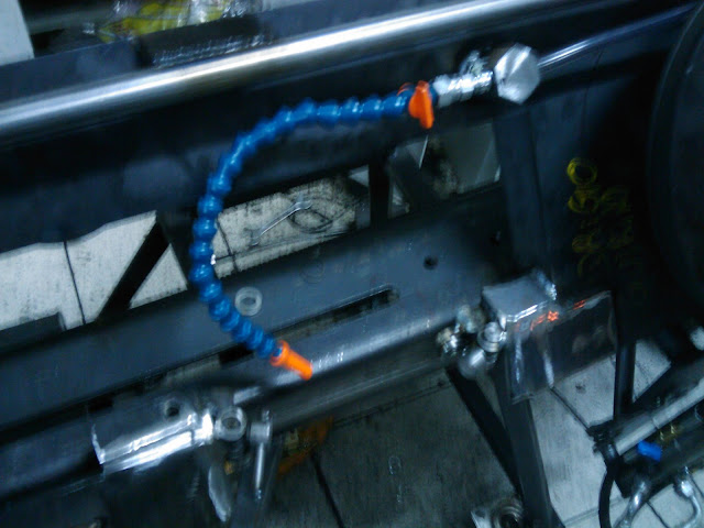

« Resposta #88 Online: 01 de Outubro de 2012, 23:46 »
quase pronta
https://lh6.googleusercontent.com/-sdBTqf2dOX0/UGUNiO7UakI/AAAAAAAADgs/quaSKDkCUqc/s640/IMAGE_342.jpg
https://lh6.googleusercontent.com/-j-DjNp_bTQg/UGUNmSxHM1I/AAAAAAAADg0/NR2qASuUQ1M/s640/IMAGE_343.jpg
