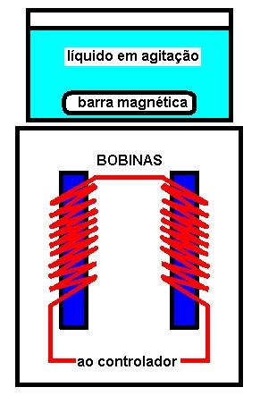

Meu hobby principal é o cultivo de cogumelos e para tanto necessito construir um equipamento de laboratório chamado agitador magnético sem motor. Esse agitador é um equipamento utilizado em laboratório para promover a mistura ou agitação de líquidos por intermédio de uma barra magnética que fica imersa dentro do líquido que está sendo agitado.Este agitador tem um perfil extremamente baixo e é livre de manutenção devido á ausência de partes móveis.
Um campo magnético rotativo (criado por bobinas energizadas) atuando externamente e logo embaixo da barra magnética , faz com que essa barra se mova, agitando o líquido, conforme o seguinte esquema simplificado :

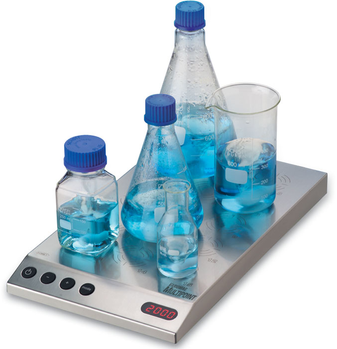

Foto de um equipamento industrializado, parecido com o que pretendo construir :
http://www.cogumelohobby.com/motor_de_passo/agitador_sem_motor.jpg

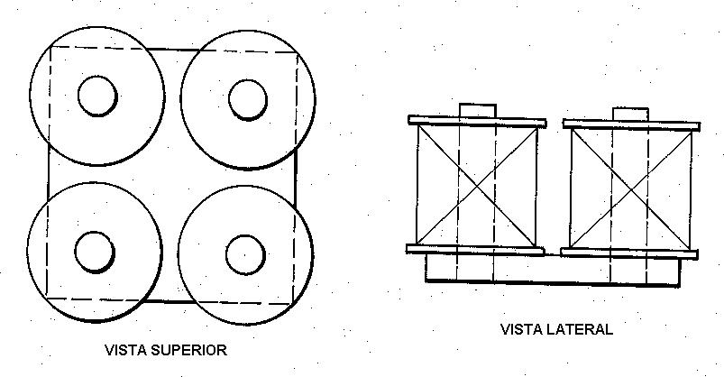

http://www.cogumelohobby.com/motor_de_passo/bobinas.jpg
Estas bobinas quando acionadas na sequência correta, criam um campo magnético giratório à semelhança de um motor.
Cada conjunto de 4 bobinas dentro do agitador, promove a agitação de um frasco somente.

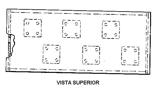

Ao se adicionar mais conjuntos de 4 bobinas  cada , será possível agitar mais frascos no mesmo equipamento e todos sincronizados ao mesmo tempo, conforme o desenho seguinte, onde existem  6 conjuntos com 4 bobinas cada um:

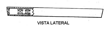

http://www.cogumelohobby.com/motor_de_passo/base_com_6_bobinas_internas.jpg
Vista lateral em corte mostrando um único conjunto de 4 bobinas dentro do equipamento:
http://www.cogumelohobby.com/motor_de_passo/bobinas_dentro_da_base.jpg
Essas 4 bobinas se comportariam como um motor de passo com um passo de 90 graus, onde o rotor seria a barra magnética e o estator seria as 4 bobinas acionadas em seqüência pelo controlador do motor de passo.
O acionamento do campo magnético giratório dessas bobinas precisaria ser feito da seguinte forma :

O agitador comercial que citei faz parte dos equipamentos do laboratório onde trabalho e não poderia ser aberto de forma alguma. É um equipamento marca WTW - OXITOP e é usado para testes de DBO (demanda bioquímica de oxigênio). Eles já estão ligados na tomada há mais de 10 anos , 24 horas por dia sem parar.
Aqui um link contendo fotos do agitador (a base amarela menor) e dos frascos usados no teste de DBO :
http://www.merckeurolab.be/app/catalog/Catalog?parent_class_id=4&parent_class_cd=116082
O que pude extrair de informações técnicas do manual é o seguinte:
Alimentação por fonte externa - 18 VDC - 1 A
Consumo – 24 VA max
Rotação 180 à 450 rpm (acho um pouco altas para o que preciso)
Capacidade para agitar 6 frascos ao mesmo tempo ( o menor deles, pois existem para 12 frascos também)
Observando o equipamento por baixo através das ranhuras de ventilação, pude notar a existência de um CI Siemens TCA 3727, que é um drive para motores de passo bipolar.
