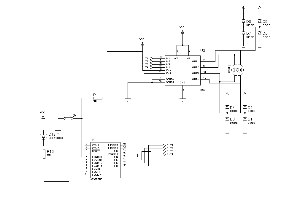

Pessoal
Tenho o mesmo problema usando um motor bipolar de 9kg para 1000rpm usando o L298 com  avrAT90S2313.
Não consigo acionamento menor que 6ms. Motor está sendo alimentado por uma fonte de 5V 3A. Não tenho nenhuma experiencia com motor de passo, mas  com microcontroladores.
veja circuito anexo.
perguntas:
1- Se aumentar a tensão para 24V /5A funciona?
2 - Como faço a rampa de aceleração?
Para solucionar pensei em usar o L297 circuito igual da placa OCX3A, com fet IRF840, aplicando um clock  gerado pelo microcontrolador usando um motor unipolar nema23.
Agradeço qualquer ajuda.
Funciona, mas deve ser usado um controle por corrente constante, usando um resistor para amostrar a corrente. Leia e se informe sobre circuitos PWM e acionamento de motores de passo com corrente constante. Se ligar 24V ou mais é melhor, mas se não houver controle de corrente vai queimar o motor.
O problema imediato não é a rampa de aceleração, mas o controle de corrente. Depois disso resolvido pense na rampa, que nada mais é que um acionamento com frequência variável e crescente.
Você quis dizer CNC3AX? Sim, o ideal seria estudar o L-297 e seguir o seu princípio funcional em seu circuito e software.

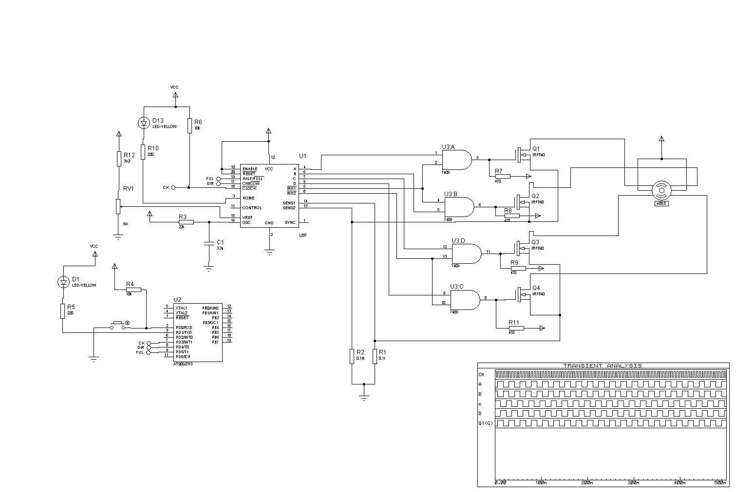

minilathe,
Obrigado pela sua resposta.
Pelo que li aqui no site a corrente no motor deve ser sempre constante independente do valor da tensão e quanto maior a tensão menor o tempo para atingir a corrente de saturação da bobina.
Veja se estou correto, no caso de usar o L297/7409 e fet (parte do circuito da OCX3A), para acionar um motor  5V/1,2A -1.8º preciso calcular o valor da referencia pino 15, usando um resistor de 0,1R:
0,1*1,2=0,12V ou 120mv
Toda vez que a corrente atingir 1,2A  o circuito chopper corta a saída atual e parte acionar a próxima.
para atingir 50 voltas completas em um tempo de 250ms, teria que plicar 2000 pulsos no pino 18 clock no L297 neste tempo.
Sim, isso mesmo. Não é exatamente corrente de saturação, seria a corrente ajustada. O termo corrente de saturação tem a ver com saturação do material magnético do motor. O que não é o caso aqui.
OCX3A
Sim, a tensão seria de 0,12V. O circuito chopper está sempre fazendo isso com a fase que está sendo demandada pelo controle de movimentação do motor, se o motor estiver parado, só executa isso numa ou duas fases, mas como as fases acionadas não mudam, o motor fica parado com corrente constante.
Sim, 2000 pulsos, com uma frequência de:
50*400 = 2000 pulsos / 0,25 s = 8000 Hertz. E com certeza, usando uma curva de aceleração.

Minilathe,
Fico agradecido pela ajuda, e aqui mais uma vez solicito ela novamente.
A tensão de referência está com 0,16v
Veja o circuíto anexo, quando aplico um trem de pulsos de 30ms de largura, o led home pisca e observei com osciloscópio nos pinos de saída (4,6,7 e 9) do L297 são gerados pulsos com largura de 124ms.
O capacitor veio errado com valor de 33nF.
Surgiu um outro problema. Com o osciloscópio, os sinais INH1 e INH2, não são gerados pelo L297, portanto não chaveia a saida do 74L09
Os pinos 17 e 19 em nivel "0",
o pino 11 em GND,
os pinos 20 e 10 estão em vcc.
Grato.

Vamos por partes:
(1) Coloque um filtro RC (passa baixo) entre os resistores de 0.1 e cada entrada de medição de tensão do L-297 (pinos 13 e 14). Use R=4K7 e C=180pF.
(2) Os resistores de polarização de Gate dos FETs devem ser ligados ao +12V e os valores devem ser de 1000 ohms ao invés de 470, para não sobrecarregar o 7409.
(3) Não tem tanto a ver com o que está ocorrendo, mas qual a forma de onda do clock? Para um período de 30ms, use Ton=29.999ms e Toff=1us.

Minilathe,
+ uma vez obrigado, consegui fazer funcionar, o problema foi os L297 que comprei em SP (multicomercial) de 15 só 1 funcionou. Troquei o capacitor de 33pf por  2,0nF.
 fiz uma rampa para motor pequeno de multifuncional de 12V a primeira vez vai de boas mas as demais nem sempre funciona.
