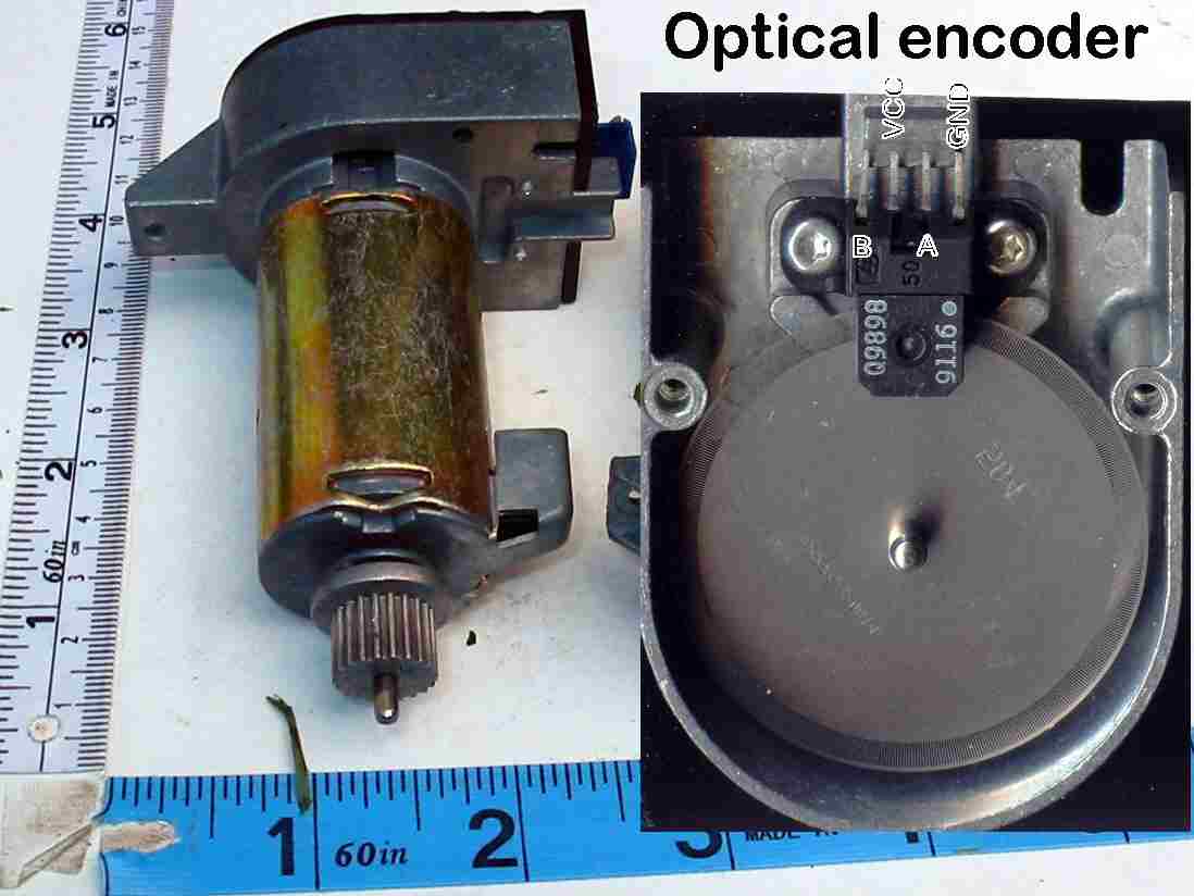

achei esta imagem na net destes motores
20v buhler
http://www.wrobots.com/surplus/buhler-1.jpg

Normalmente uma plotter não faz muito esforço se comparada com uma router. Essa tem de ter motores para carregar e empurrar uma estrutura mais pesada, com o spindle, etc. Mas, coloca os dados dos motores, como voltagem, amperagem e tudo que tiver escrito nele, o tamanho da máquina que vc quer fazer, qual o spindle q vc vai usar pro pessoal poder opnar. Qto à placa, penso que não serviria devido aos softwares que são usados na cnc. Mas, não tenho certeza. Logo alguém que sabe informar com certeza te ajudará.

Este é um dos meus problemas! não conheço estes motores, e não tenho as especificações deles! o que sei ´é que são 20v -
mas andei estudando a placa, e cheguei a conclusão que ela não serviviria mesmo! o eixo z dela funcioma somente como um sensor! não aceitaria comandos de posições! alguem me corrrija se estiver falando besteira!!!

Estes são servomotores, daria sim para fazer uma pequena CNC para gravaçoes, mas esses motores precisam de drives especiais, e de configuração dificil para iniciantes acho melhor  tentar obter motores de passo que tem drives  bem mais faceis de se encontrar ou fazer, inclusive aqui no forum
