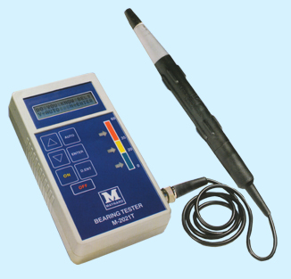

Vc pode encostar uma vareta de metal sobre o mancal do rolamento e no ouvido para auscultar...
Existe tb estetoscópio e ou frequencímetro próprio para rolamentos.
http://www.accuratebalancing.com/bearingtester.jpg
