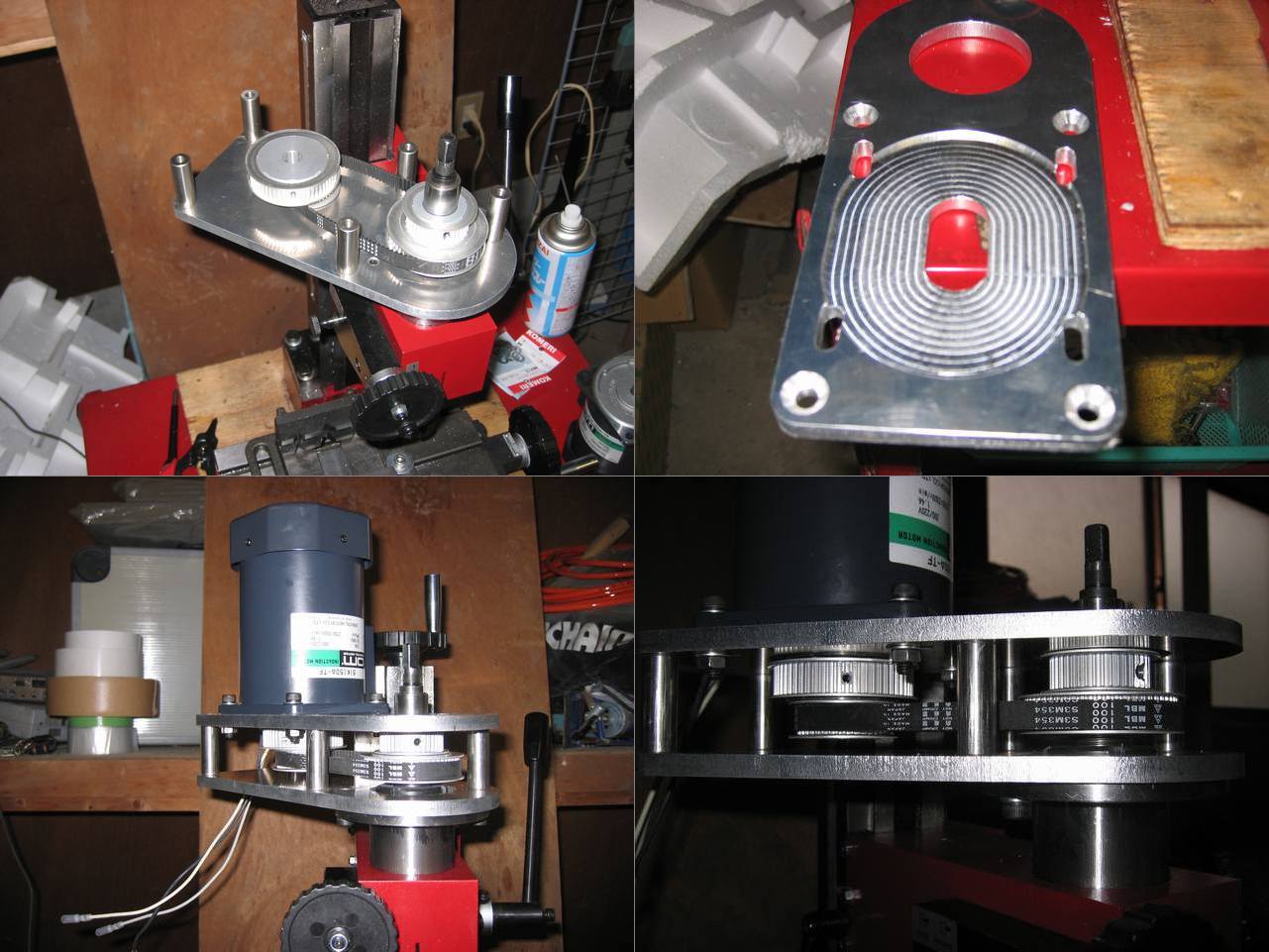

Tenho uma fresadora exatamente igual a essa da foto (da Harbor Freight - HF) e uma Proxxon MF-70. Ambas funcionam bem, dentro de suas restrições e tamanho. A fresadora da HF trabalha bem com alumínio, latão e ja usinei pequenas peças de aço sem problemas.
A transmissão é por engrenagens de plástico! Que pode ser melhorada como nas fotos (usando correia sincronizadora).  Uma das engrenagens (de baixa velocidade) da minha HF já quebrou, mas pretendo transformá-la para transmissão por correia, que é mais silenciosa e resistente. Quem sabe aumento um pouquinho a potência do motor.... O problema é achar um motor CC pequeno, de 0,5 ou 3/4 HP.
A MF-70 já usa outro conceito, usinagem em alta velocidade, possui um spindle de alta rotação e usina também aço, obviamente com peças bem menores.
