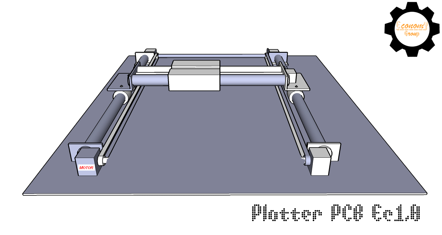

aproveitei esta imagem e modei-a para ver se me entende, eu quero fazer isto assim so com um motor...
sim foi mesmo claro compriendo...obriga do

Rangel,
Eu entendí...
Se colocar o motor de forma direta como na imagem, terá uma resolução muito baixa mesmo que use uma polia com diametro pequeno no motor, uma velocidade bastante alta e nada de força.
Este quadro poderia servir por exemplo a uma máqula laser - rápida e não precisa fazer força, mas ainda teria a resolução baixa (mas ainda tem o problema da resolução).
Se a idéia é uma máquina para usinar alguma coisa, ou os movimentos irão ter peso, precisará de uma redução entre o motor e o movimento final.
Num mecanismo com uma redução, melhora-se a resolução, diminui-se a velocidade linear e ganha-se na força disponível, um ótimo quadro para uma máquina que irá usinar alguma coisa.
