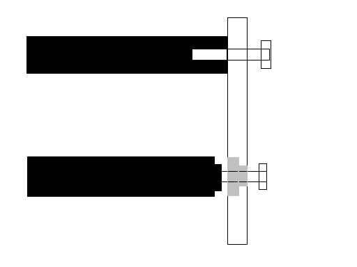

parece estar flambando, alinhamentos dos eixos e fuso do  X.
bom é quando os mancais sao furados e cortados de uma outra cnc pronta,
nao acredito em furadeiras de bancada pra fazer os furos e ter alinhamento com precisao
ha quem prefira fazer um furo de centro no eixo e fixar na base
por parafuso,prefiro fazer um furo passante na base
do eixo pra suportar melhor as extremidades.
  no segundo video da pra perceber o carro Y entortando tipico de fuso e castanha com problema

Volto a afirmar que os eixos usados são muito finos para os vãos livres da sua máquina.
Eixos tratados superficialmente só oferecem vantagem quanto à vida útil dos mesmos, mas mesmo assim deveriam ser retificados para ser usados em conjunto com os rolamentos.
Me parece que o que está sendo comentado sobre categoria H6 se refere à tolerancia dimensional em diametro apenas, o que não adianta em nada.
O ideal seria não usar este tipo de trilho, mas se for usar, pelo menos que seja apoiado em todo seu comprimento - algo parecido com a imagem abaixo:

Entretanto o colega reclama de ranhuras feitas pelas esferas dos rolamentos em contato com os eixos, isso não deveria acontecer, e o eixo com apoio em toda a sua extensão também não resolve este problema das ranhuras.
Que fique claro que essa sugestão do Gilii refere-se a sulucionar a questão de flambagem dos eixos devido aos comprimentos e apoios apenas nas extremidades dos mesmos.
Penso que solução para os eixos não sofrerem esse desgaste prematuro é além do tratamento superficial, receberem revestimento superficial também, como cromo duro. Corrijam-me por favor.
