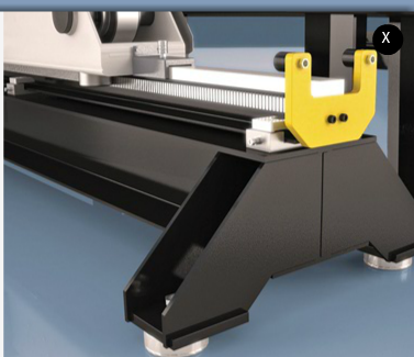

Olá pessoal,
Alguém saberia me dizer se há~muita diferença em usar estes tipos de guias( iguais a foto) ou as guias trapezoidais com patins.
Minha dúvida é em relação a precisão dfa mesma, pessoal que ja usou dos dois tipos poderiam me dar alguma dica?
Obrigado
Márcio

Re:Guias lineares tipo SBR importadas.
« Resposta #3 Online: 16 de Janeiro de 2012, 11:20 »
Este tipo de guia de seção redonda não foi feito para ser muito justo - é comumente usado em movimentações sem muito compromisso, como portas de proteção de maquinario industrial ou trilhos de transporte de materiais leves.
Devido ao seu formato construtivo há certas folgas que não contribuem positivamente para o uso em certas aplicações como movimentação de eixos principais em máquinas cnc.
Quando se usam eixos apoiados em todo seu comprimento, melhora-se um pouco a rigidez do movimento e para minimizar um pouco certas folgas se usam mancais ajustáveis para minimizar tais folgas, mas ainda não substituem os guias lineares com trilhos de seção trapezoidal.
Há quem use desses guias e rolamentos em máquinas comerciais de baixo custo...  funcionam, mas estão longe de ser o ideal...
Se voce não tem necessidade de uma aplicação mais séria ou mais durável, pode usar sim (eu pessoalmente não uso, mas tem gosto para tudo)

Boa explicação.
 Fabio, e no caso de uma Plasma se fizer totalmente apoiado, teria a mesma precisão de uma barra quadrada de aço trefilado, igual muitos usam?
« Resposta #5 Online: 16 de Janeiro de 2012, 13:11 »
Creio que fique até melhor porque a área de apoio dos rolamentos comuns será muito maior do que dos rolamentos lineares, então a durabilidade será muito alta, além do que rolamentos comuns tem vida útil longa seu custo de aquisição é irrisório...
Ví diversas máquinas de grande porte (como de corte a plasma) que usam este sistema e funcionam muito muito bem.
