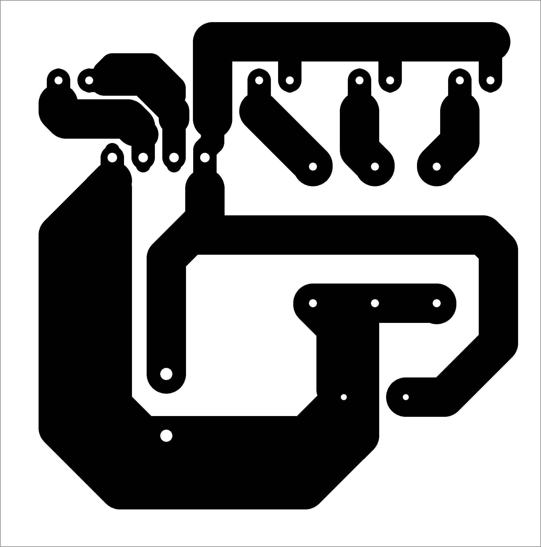

Oi, Rubens, obrigado pela presteza!
Acaba no 2º passo. Não aparece a figura vetorizada depois de se clicar em "vetorizar". Somente até a figura otimizada. Aproveitando a sua boa vontade, o q seria a "figura otimizada" e ao que corresponde os números a selecionar neste formulário?
Obrigado.
Jorge
Oi Jorge!
Como os nossos colegas já citaram, eu estou desconfiado do tipo de imagem que vc esta tentando converter. Existe uma resolução mínima para obter um bom resultado (geralmente em torno de 200 pixels por polegada) e uma resolução muito grande talvez trave o programa por causa dos cálculos com números muito grandes!
Faz o seguinte compacta a sua imagem em um arquivo zip e põe aqui para a gente testar!
Respondendo a sua pergunta o item “Otimizar” lê pixel a pixel a imagem, verifica a intensidade do pixel e transforma em preto ou branco. O número que selecionamos é para regular qual a intensidade mínima para que o pixel seja branco ou então preto.
Outra coisa que faz é enquadrar a imagem no tamanho exato do desenho.
Por exemplo, se escanearmos uma imagem de uma PCI de uma revista em tons de cinza em alguns lugares pode ficar mais clarinho e em outros mais escuro e também fica uma borda branca em volta da imagem.
Depois de otimizado a imagem a borda é retirada e os tons de cinza são transformados em preto ou branco. Conforme a regulagem que escolhermos a otimização fica melhor ou pior.
Entendeu?

Só como comentário, testei com o programa antigo e com a ultima atualização, e neste a otimização ja foi bem mais rápida.
Melhorou muito. Parabens

Mas, na verdade, o desenho da plaquinha q estou fazendo teste é até muito simples. É a placa da fonte de alimentação para a cnc3ax tirada aqui do forum. Vou anexar o desenho. Devo estar fazendo alguma idiotice para que não funcione.

Primeiro, quando for otimizar a imagem depois de escolher o fator, clique no botão "otimizar" e em seguida em "ok". Precisa ser apertar os 2 e nesta sequência.
Assim verá que aparece uma ampulheta indicando o processo.
Segundo, Se tiver tentando usar o prog em alguma máquina virtual não funciona.
Ja tentei usar num xp instalado no virtualBox dentro do linux e trava.
É claro, talvez meu pc seja fraco pra isso...
Editado.
Acabei de testar com a ultima atualização e apesar de demorar muito, agora funcionou no xp do VirtualBox.  :D
No xp "real" levou 15s e no virtual 12min, mesmo fator (5) e imagem usada.
Fiz a placa da fonte com fator de otimização 5, mas como não sabia o tamanho dela chutei 8cmx8cm.
Se souber o tamanho e não conseguir gerar o gcode é só dar um grito.

Ôoooô Alebe, muito obrigado. O desenho é mesmo só pra teste. Essa plaquinha eu já fiz "na unha" e já tá montada. E tô testando é no XP tbém. O tamanho da placa é 8 cm mesmo, e é esse valor que ponho.
Comigo não aparece ampulheta. É como se não acontecesse nada.
Vou tentar novamente e mais tarde posto o resultado.
Valeu.
Jorge

Valeeeeeeeeeeu professor Alebe.
Agora funcionou. O problema era mesmo o tempo de espera, como vc e o Paulo disseram. Eu clicava em vetorizar e como não aparecia nada, eu encerrava. Agora, eu mandei vetorizar e fui fazer um lanche. Qdo voltei, já tava beleza. Os passos seguintes foram tranqüilos.
Depois, fiz o arquivo para furação, mas o programa fez somente 3 furos e o arquivo sumiu (hehehe).
Abraço.
Jorge

Vejo que as coisas já deram certo.
Eu também fiz um teste com a imagem que mandou e realmente demora bastante, pois como eu havia te falado a resolução da imagem influencia e a imagem que vc tem esta com uma resolução alta e isso demanda mais processamento, pois o programa tem que analisar uma quantidade maior de pixels.
Quanto à parte da furação ainda não funciona direito mesmo, ainda estou desenvolvendo esta funcionalidade.
