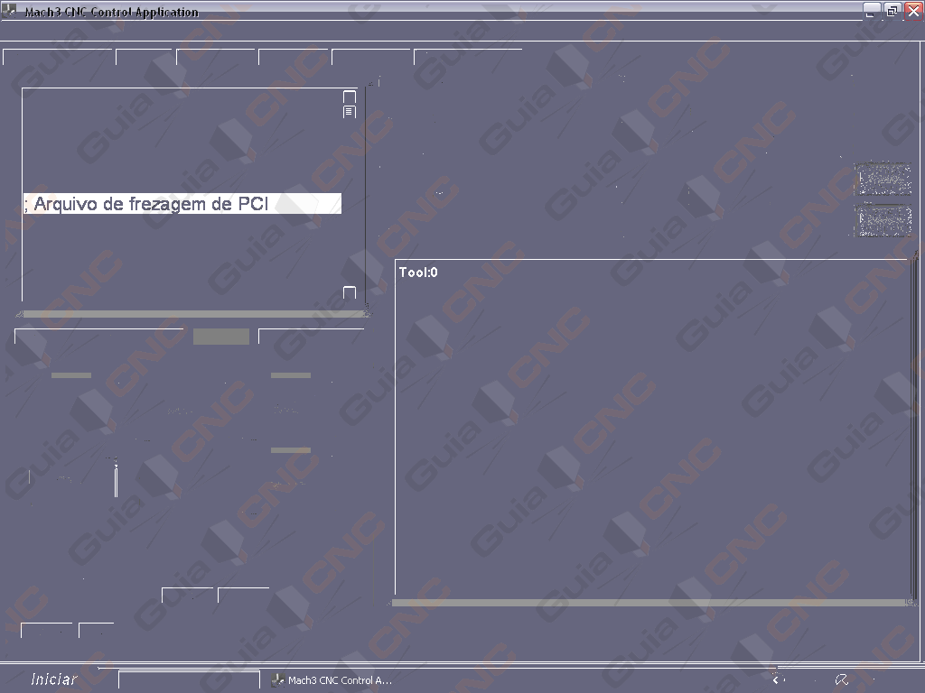

Offline RUBENS CAMARGO
  • Posts: 830
Re: PCITOGCODE Programa para converter imagens de PCI para G-Code
« Resposta #181 Online: 05 de Outubro de 2010, 20:34 »
Ola caro amigo RUBENS BERNARDI!!!!!!!
Eu acompanho este programa antes de ele ser postado aqui no forum,,nao sei se voce ja havia o disponibilizado em outro site ou se alguem postou uma copia ok
Mais so posso dizer que ele teve uma grande evoluçao tanto em aspecto visual e funcional,,,sei trabalhar com ele e nunca tive este tipo de problemas!!!!!
Lembro bem que eu fazia os desenhos no corel ai eu salvava em PNG abria com pcitogode fazia o processo para a geraçao dos arquivos e tudo ficava belesa,,nas partes circulares ficavan normais e agora começou a ficar tudo bagunçado!!!!
Olha a imagem ai em baixo oque pode ser?
Problema com o pc ou no programa?
Um grande abraço e ate mais chara!!!!
Att:RUBENS

Olá amigo Rubens Camargo!
Parece que a imagem que postou não carregou direito, não dá para ver nada!
Aparece somente um fundo todo roxo com os contornos das janelas.
Tente carregar a imagem novamente e se possível a imagem que usou para gerar o código G!
Abraços....
Rubens Bernardi
  • Posts: 830
« Resposta #184 Online: 05 de Novembro de 2010, 21:14 »
Ola caro amigo RUBENS...(chara)
Descupe pela demora em responder ok
Nao sei oque esta acontecendo pois varias imagens que tentei postar aparecem desta forma, ai apago!!!!
Sobre o programa continua da mesma forma , uma grande parte do desenho aparece deformada e a outra normal.
ja fiz varios testes,,,,limpeza do disco,desfragmentaçao,apaguei o programa,apaguei documentos referentes a ele e etc ....e nada,,, continua o mesmo sintoma!!!!
Deixo ai uma imagem de como aparece no mach3 e o desenho que usei ok
Desde ja grato pela sua atençao caro amigo!!!!
Att:RUBENS CAMARGO

Olá Chará!
Agora sou eu que peço desculpas pela demora......
Estou com muito trabalho neste final de ano e varias horas extras, além de estar construindo um salão comercial na frente da minha casa o que toma todo o meu tempo indo atrás de empreiteiro, material, etc.....
Agora vamos ao que interessa......
Alem do seu contato recebi alguns emails reportando algumas falhas no meu aplicativo.
Parei um pouco para verificar o meu programa e descobri que realmente precisava de alguns ajustes que deram os resultados esperados. Portanto agora acredito que esta funcionando perfeitamente em todas as suas funcionalidades.
Não entendi direito porque acontece esse problema com o mach3. Como não utilizo o mach3, não pude testar!
Se puder testar novamente e me retornar eu agradeço!
Se encontrar algum problema ou uma sugestão é só entrar em contato.
A versão nova já está lá no primeiro Post!
Qualquer duvida estarei a disposição!
Abraços...
