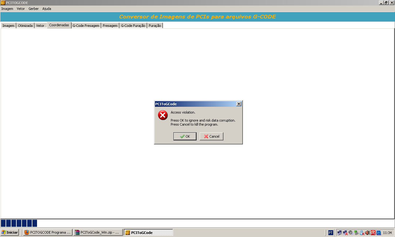

Copiei o G-Code diretamente da tela onde aparece o texto pois não consegui salvar devido a mensagem:
"Unable to create file "C:zwPCIToGcode\placa.cnc"
"Press Ok to ignore and risk data corruption."
"Press Cancel to kill the program."

Offline Milton
  • Posts: 38
Re:PCITOGCODE Programa para converter imagens de PCI para G-Code
« Resposta #206 Online: 23 de Março de 2012, 03:05 »
Bom dia Rubens,
A letra "z" foi erro de digitação!
Estou utilizando o Windows Vista Home Edition
Refiz o percurso dos comandos que utilizei para o teste:
1 - Imagem, Abrir
2 - Imagem, Otimizar Imagem
3 - Vetor, Vetorizar
4 - Gerber, Definir curso do eixo Z
5 - Gerber, Definir velocidade dos eixos
6 - Gerber, Gerar coordenadas
6 - Gerber, Mapa de fresagem
7 - Tamanho da placa
8 - Gerber, Gerar arquivo de fresagem
9 - Gerber, Gerar arquivo de furação
10 - Gerber, Salvar
Estou anexando a tela com a mensagem que apareceu.
Ainda sobre a furação, estou anexando a imagem Tela-Furação onde mostra o deslocamento da ferramenta com Z3 fixo.
Fica a cargo do usuário criar uma sub-rotina entre cada linha paraefetivar a furação?
Desde já agradeço pelas explicações.
Abçs,
Milton Vilela

Olá Milton!
A sequencia esta correta!
Na verdade alguns passos não são necessários.
Mapa de fresagem é somente para visualizar o caminho da fresa quando esta fresando ou quando esta se deslocando para o próximo ponto inicial de fresagem.
Se você quiser usar os valores padrão da Velocidade dos Eixos ou Curso do Eixo Z não é necessário entrar nestas telas.
No Windows Vista eu nunca testei o programa e não tive noticias de ninguém com problemas usando esse sistema operacional. Pode ser alguma incompatibilidade!
Tenho tido relatos frequentes de erros na aplicação quando se usa arquivos de imagem muito grande com alta resolução. Ai acontece um estouro de memória pois a quantidade de pixels para analisar é enorme e não há memória suficiente alocada.
A recomendação nestes casos é diminuir a resolução da imagem em algum programa de tratamento de imagem.
Com um arquivo menor funciona muito bem. A resolução na faixa de 250 PPI (Pixels por polegada) é o ideal.
O código G que é gerado esta em milimetros.
Notei que tem coordenadas de mais de 800 milímetros no seu GCode. (80 Centímetros é isso mesmo?)
Lembre-se que o tamanho é especificado em Centímetros e não em milímetros!
Qual foi o tamanho da placa que você especificou?

Diminuir a resolução da imagem se estiver muito grande.
Revisar o tamanho que esta especificando da placa.

Olá Rubens,
O arquivo que utilizei para testar o software é da placa CNC3AX face simples que alterei o contorno de algumas trilhas para tentar utilizar no software.
Estou anexando o arquivo modificado para você analisar; está no formato "TIF CCITT fax4" que fica muito menor, podendo ser convertido de volta para o formato bmp (eu utilizo o irfanview para isso).
Meu e-mail é [email protected]
Já tentei outros softwares e o que achei mais intuitivo foi o PCItoGcode
Agradeço muito pela atenção.

Olá Milton!
Desculpe a demora em responder, mas estou bem ocupado.
Essa imagem que mandou realmente não funciona da um erro no processo. Não sei se a conversão para outros formatos deixa algum dado que o meu software não reconhece ou sei lá!
Dei uma olhada, mas não tive tempo de fazer um diagnostico mais profundo.
Estou te mandando outra imagem que tenho aqui comigo dessa mesma placa e que funciona direitinho. Te mando no email, pois devido ao tamanho não consigo colocá-la aqui!
Quanto a versão nova ainda não posso disponibilizar, pois esta com um erro e estou trabalhando em cima para eliminar as falhas. Assim que tiver uma versão livre de erros eu te mando.
Abraços...
