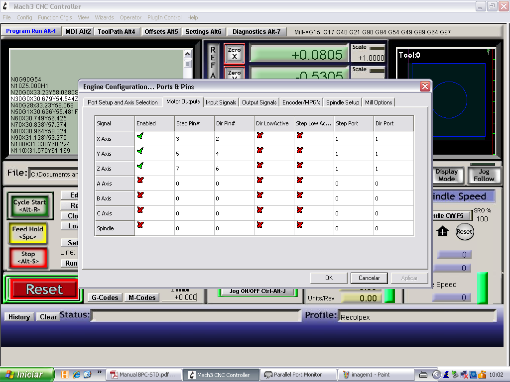

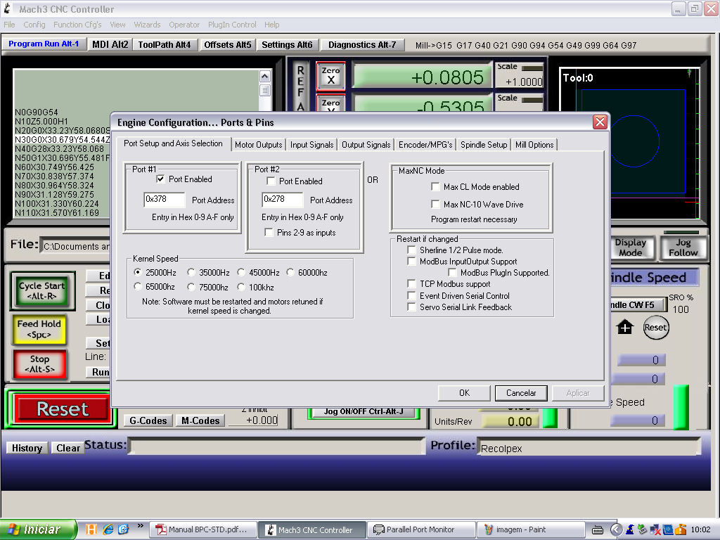

Bom dia,
estou colocando meu sistema abaixo com suas caracteristicas pois nao consigo fazer os motores funcionarem.
meu sistema esta usando motores de 40kgf ligação unipolar  e a interface e o divre e esse abaixo nos pdf. o drive esta configurado para 3,5a e 1/20 micropassos. estou mandando tbm as telas do mach3 da minha configuração para analise.
grato pela ajuda

Fernando, vc confirmou com o parmon e um multímetro que todos os sinais estão disponíveis e saudáveis na saída da BOB ?
As conexões do motor estão corretas, unipolar, seis fios ?

Saudações,
os parametros de motor tunning não estão corretos,
Quanto a duração dos sinais de passo e precarga do sinal de direção estão configurados em zero
e no manual do driver especifica 5 para passo e 1 para direção,
Recomendo verificar sua configuração com os manuais

eu acho q naum estou testando direito a porta paralela intaum.
como q eu uso o multimetro para testar a saida?
Re:AJUDA COM CONFIGURAÇÃO
« Resposta #6 Online: 14 de Dezembro de 2011, 15:25 »
Meça a tensão nos bornes do driver, entre os pinos STP, DIR, ENA em relação a GND, um de cada vez, comutando o nível lógico pelo parmon (ligar / desligar o bit correspondente ao pino). O Mach não pode estar rodando quando usar o parmon.
A tensão deverá ser próxima de 5V para um nível lógico alto e próxima a 0V para um nível baixo.
Pelo menos todos os pinos de saída da porta paralela que forem utilizados para comando dos motores devem ser verificados, ou seja, de acordo com a tabela da pag. 6 da placa isoladora, pinos 2, 3, 4, 5, 6, 7 e 14.
