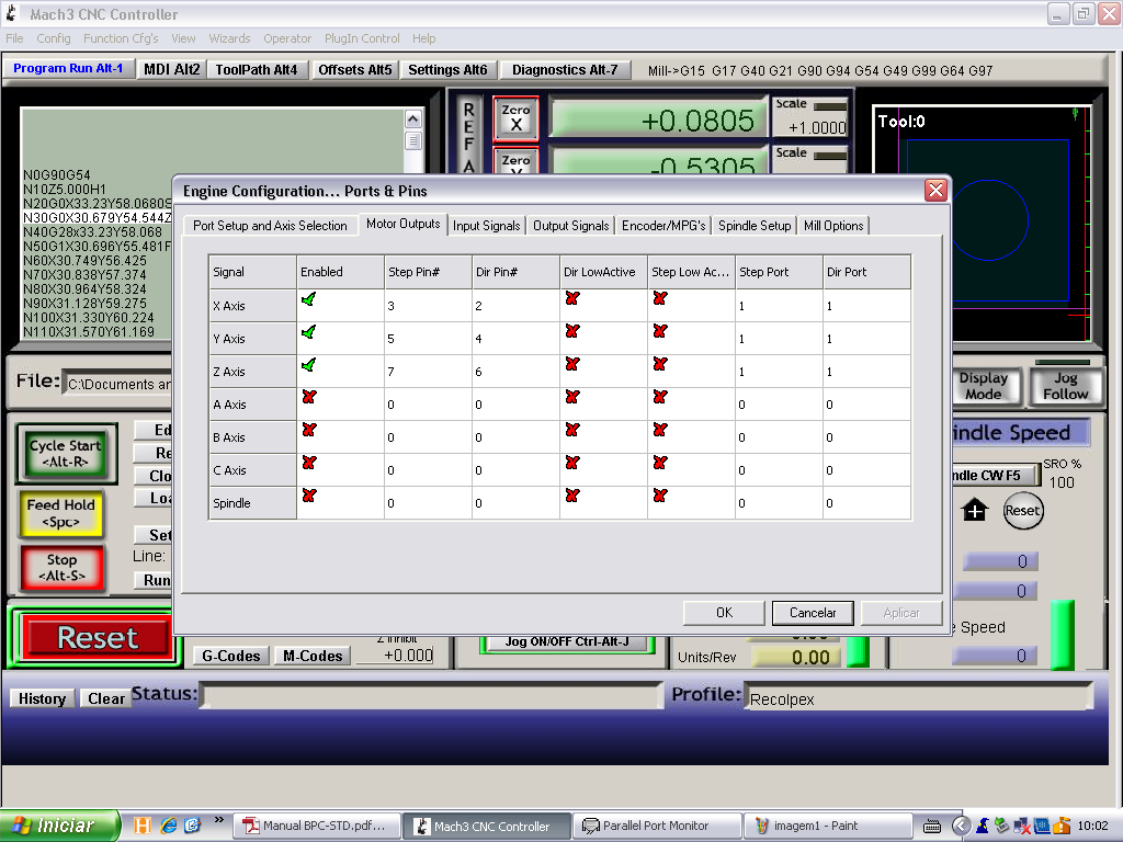

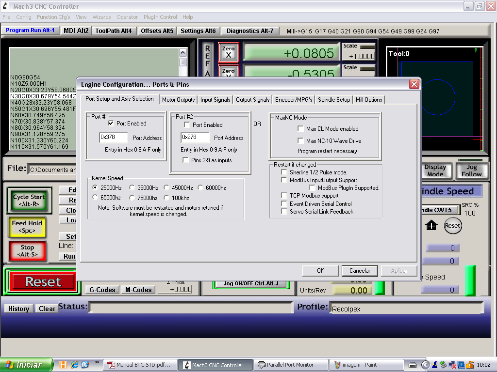

« Resposta #14 Online: 13 de Dezembro de 2011, 10:26 »
BOM DIA,
fiz os testes como voce falou da porta paralela e descobri que os pinos de STEP mandam sinal a minha placa de controle do motor, mas os de DIR não, isso eh normal?
outra situação é que com o parmon eu com uma sequencia binaria eu consegui fazer rodar um motor perdendo passo é claro e bem lento. mas os outros nao.
abaixo estou mandando as telas da minha configuração para ver se esta correta, pq pelo meu entendimento algo deve estar errado no mach3, tem um arquivo txt tambem que indica isso, mas nao sei onde eh o erro.
