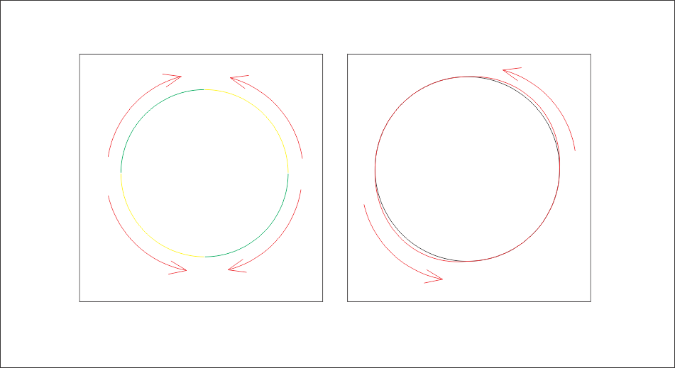

se eu corto o circulo do primeiro jeito ele fica perfeito, mas se eu faço o contorno nele geral ele fico como na imagem do lado direito

« Resposta #48 Online: 01 de Maio de 2019, 10:04 »
tá com cara de folga mecanica

« Resposta #49 Online: 01 de Maio de 2019, 10:16 »
na imagem acima foi um teste que fiz!
fiz um circulo com 4 vetores nos sentidos da imagem e ficou perfeito
mas quando faço o circulo com um só vetor num só sentido fico igual a imagem do lado direito
em meu raciocínio lógico, acredito que possa ser interpolação ou curva de aceleração,
meus motores de x e y são iguais e tem a mesma curva de aceleração, mas não descartei essa hipótese

« Resposta #50 Online: 01 de Maio de 2019, 10:19 »
vou desconsiderar folga mecanica pq apesar de ser uma das primeiras hipóteses ela não se sustenta pelo fato de que quando faço 4 partes de semi circulos ele fica perfeito

Re:O circulo não sai como deveria sair
« Resposta #52 Online: 02 de Maio de 2019, 21:40 »
Se tá tudo certo, então o circulo tem que sair redondinho  ;D ;D
O problema vem desde 2014, já estamos em 2019 e as folgas mecanicas devem ter aumentado  ::) ::)
Vamos revisar:
A máquina era tracionada por cabos. Agora com correias e o problema é o mesmo.
A correia de um lado esticada tanto quanto a que está do outro lado?
O material que está cortando fica perpendicular à tocha, ou um pouco inclinado?
De que tamanho é a máquina?
