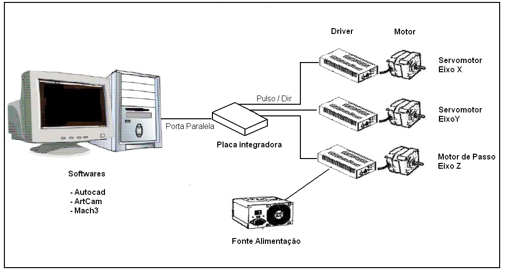

Bom dia caros colegas, estou terminando meu projeto CNC e vou apresentar na faculdade como meu TCC ...
Vou contribuir com os demais que queiram fazer um projeto parecido ...
Segue em anexo uma imagem que explica resumidamente os elementos que compoem o meu projeto .. tambem vou usar THC ...
estou finalizando, depois envio mais fotos e videos ...
Obrigado pela ajuda de tdos ....

Parabéns... pelo que vi, tem um eixo que transpassa por dentro do metalon no eixo Y e sincroniza o outro lado do X e tbm irá usar servo motor?

O tamanho dela útil é de 1500 x 3000mm
jvfc
Isso mesmo, eh 1 servomotor com um eixo passsante que traciona os 2 lados ...
eixo X - 1 servomotor
eixo Y - 1 servomotor
Eixo Z - 1 motor de passo

Aonde adquiriu a cremalheira? Está contente com ela com relação às folgas? Qual módulo utilizou?
Quais guias lineares utilizou?
