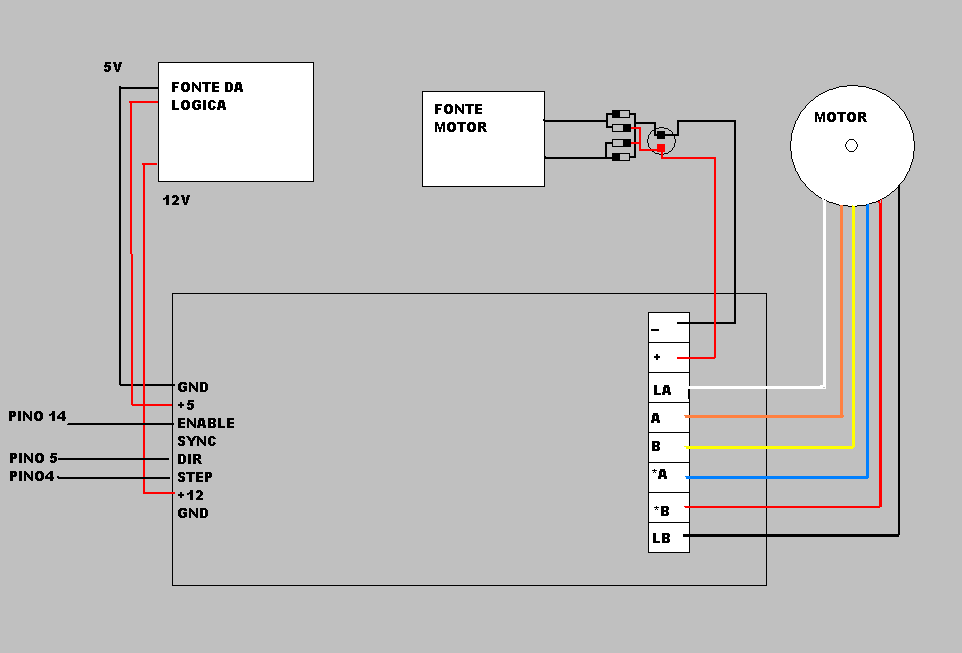

Ola caros amigos!!!!!!!
Fiz uma das placas testei mais o motor nao esta querendo rodar como deveria ele apenas fica vibrando....ja ajustei a velocidade e nada....e tambem ja olhei as ligaçoes dos fios trocando eles de lugar para ver se estavao invertidos e nada...
Bom eu estou alimentando a logica dela com os 12v e os 5v de uma fonte de pc
ja o motor estou usando um trafo de 17 v e com 5A....estes 17v ja retificados ok
A licaçao na placa esta como na imagem abaixo nao liguei o sync, e nen o terra que vem dos pinos 18 a 25
oque poderia estar acontecendo?
desde ja grato!!!!!!
ATT:RUBENS
Re: Cnc AX-M releitura da placa cnc3ax
« Resposta #364 Online: 23 de Janeiro de 2010, 13:36 »
A interconexão dos "terras" das fontes e do PC é imprescindível.
Que placa vc montou ?
PS: Evite enviar imagens em formato bmp, prefira jpg ou png. A imagem que vc enviou, de 1,8 megabytes fica com 44 kilobytes como jpg e 24 kilobytes como png (75 vezes menor) ...

« Resposta #366 Online: 23 de Janeiro de 2010, 15:14 »
A placa é a CNC AX-M!!!
E o motor é o 57BYG 059 4.0V/ PHASE,,,,1.6A/PHASE,,,,2.5 OHMS/PHASE,,,,1.8/DG/STEP
Deixei ajustado na placa para 0.16v no pino 15 do L297 ok
Fios de cor PRETO,AMARELO,VERMELHO bobina 1,,,,LARANJA,AZUL,BRANCO bobina 2
Devo ligar o terra dos pinos 18 a 25 ao gnd da placa?
E o sync deixo ele sem ligar a pino algum?
nao sei oque esta havendo com a danada!!!
so sei que ela esta me dando uma surra de 10 a 0.....kkkkkk
ATT:RUBENS
« Resposta #367 Online: 23 de Janeiro de 2010, 15:26 »
Vc tá falando da CNC3AX repaginada ? Tem o link para esquema / layout ?
Sem sombra de dúvida !
Quero ver o esquema antes de palpitar ...
Se a conexão do "terra" não resolver o prob, experimente inverter o fio vermelho com o laranja.
« Resposta #369 Online: 23 de Janeiro de 2010, 23:21 »
Bom como sou brasileiro e nao desisto nunca coloquei a danada para funcionar!!!!
Li e reli o topico da cnc ax-m e algumas partes do topico da cnc3ax e acabei por achar algumas dicas do ALEBE,CLEDSON E KOMMANDEUR que foran em meu ponto de vista decisivas para que eu tomasse a atitude e re-soldar todos os componentes da placa e nao ligar o fio do enable.....
Tambem lavei a placa com acetona(sei que nao é correto) para remover os residuos de fluxo que ficarao apos o proçesso de soldagem para que eu pudesse verificar se nao havian maus contatos ou junçoes causadas pela solda ,assim evitando possiveis curtos no circuito.
Tambem segui a dica do caro amigo SR:JORGE e fiz a ligaçao do terra dos pinos 18 a 25 na placa um erro que deixei passar se quiseren coloquem os graos de milho e me castiguem.....kkkkk kk
Ao caro BLACKMORE agradeço por me ensinar como descobrir as fases do motor e a todas as dicas que me passou!!!!!!
