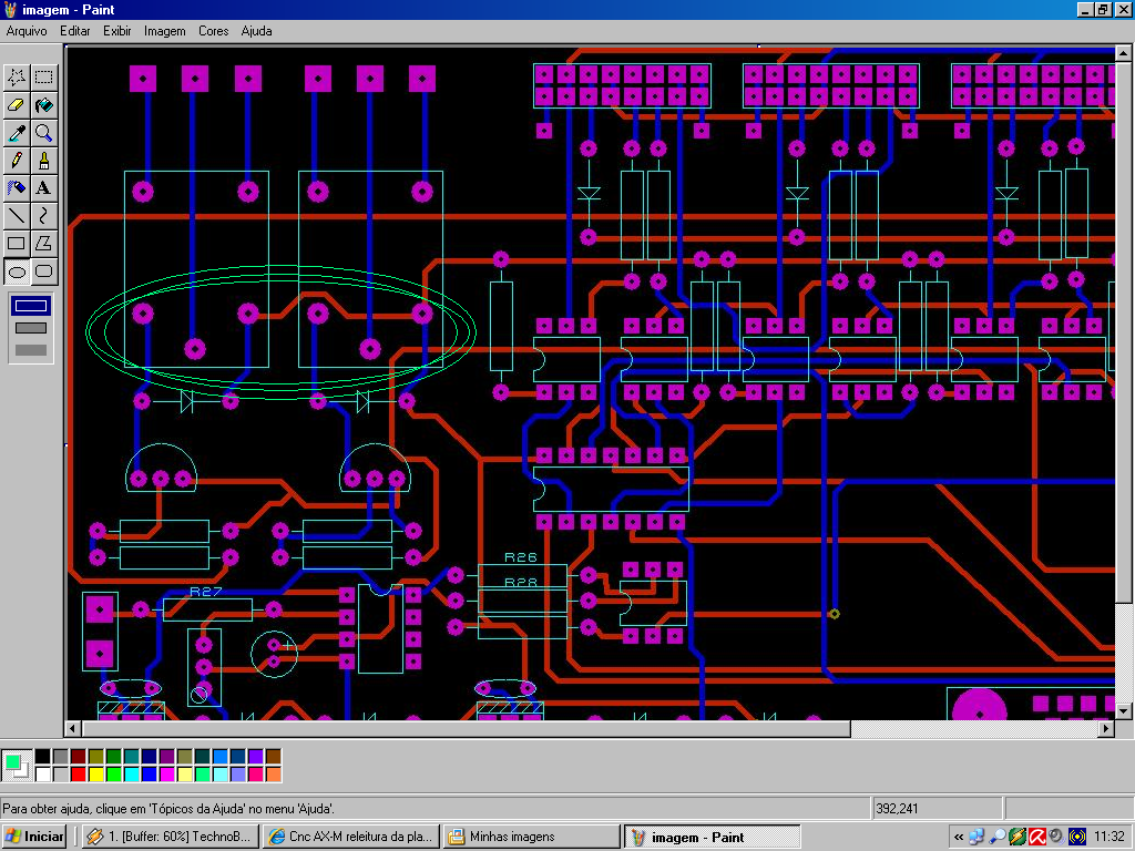

Ola caro amigo!!!!!!
me parece haver um erro na ligaçao dos reles!!!!nao estariao invertidos?
corrija-me se eu estiver errado ok

Re: Cnc AX-M releitura da placa cnc3ax
« Resposta #407 Online: 20 de Fevereiro de 2010, 15:09 »
Não vejo onde está errado. E ele ainda deixou conectado as duas possibilidades de uso: NA ou NF
Seria possivel o uso deste sistema...
Procure sempre enviar o diagrama esquemático. a analise é mais rápida e facil.

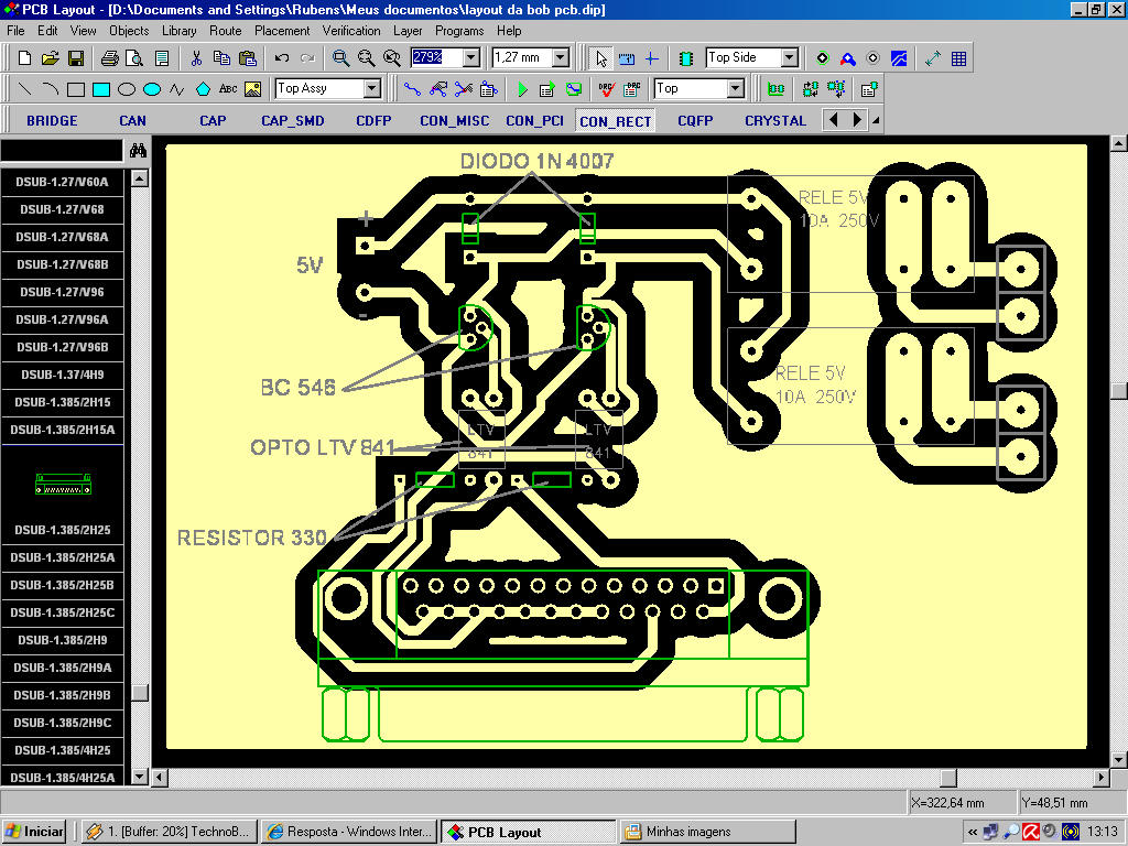

Offline RUBENS CAMARGO
  • Posts: 830
« Resposta #409 Online: 20 de Fevereiro de 2010, 20:37 »
veja esta imagem com o esquema e o layout juntos!!!!!!!
nao esta meio estranho?
onde tem 2 pinos no rele seriao para acionalo com os 5v... confere?e onde tem os 3 pinos seria para acionar a ferramenta....confe re?
me perdoem se falei algo errado e corrijan-me ok
ATT:RUBENS
« Resposta #410 Online: 20 de Fevereiro de 2010, 22:48 »
Vc tá confundindo onde é a bobina e onde são os contatos.
http://huilyrobot.tripod.com/compo/rele.htm
  • Posts: 830
« Resposta #413 Online: 21 de Fevereiro de 2010, 15:03 »
Ola caro ALEBE desculpe-me pelo transtorno sera que fiz uma confusao entre modelos de reles?....olha a imagem abaixo
[attachimg=1]
Me diz uma coisa oque poderia ser a falta de torque e velocidade do motor?
A minha placa tem os diodos BYV28-200 ao inves dos BYV27-300 e esta sem os capacitores de 180PF.
Estou alimentando o motor com 47v o motor é de 5kgf e a logica com uma fonte de pc.
Nao esquenta muito o motor e tao pouco os fets que sao os IRF640.
Sera que pode ser problema com motor ou CIs 7409 ou L297.
De inicio pensei que fosse por falta de energia estava usando 18v e passei para 47v e deu pouca diferença.
ATT:RUBENS
« Resposta #414 Online: 21 de Fevereiro de 2010, 15:12 »
Sei que a pergunta não foi dirigida a mim, mas eu diria que pode ser os diodos - eles protegem os FETs, mas paga-se um preço, que você está sentindo agora.
« Resposta #415 Online: 21 de Fevereiro de 2010, 16:33 »
Rubens,
Sim, existe uma infinidade de releś com contatos diferentes, como vc pode conferir no site da metaltex por exemplo.
Mas o que o rds usou no esquema é o mais usual, e está correto.
Me diz uma coisa o que poderia ser a falta de torque e velocidade do motor?
A minha placa tem os diodos...
Ta tudo conferido, sem curtos ou trilhas interrompidas?
Um resistorzinho ou um poliester em curto em alguma parte faz muita diferença.
Senão só posso pensar na configuração no software. Velocidade e aceleração.
As minhas também estão com os BYV 200 e com o motor energizado não consigo virar o eixo com um alicate de pressão.
E a velocidade vc pode ver no video que postei umas pgs atrás.
