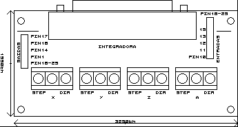

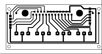

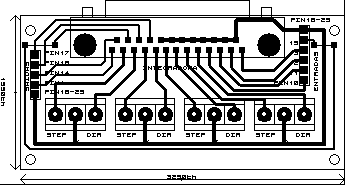

segue para todos aqueles que queiram montar e testar suas integradoras esse modelo que estou postando é referente a integradora cncax-m v2.1 , quem quiser algum outro modelo é só falar que faço o layout e envio para toda a galera o formato esta em proteus se quiserem posso enviar também em pdf é só gritar galera segue abaixo

ok meu amigo vou postar daqui a pouco em pdf ,na verdade eu não modifiquei a original e sim coloquei num tamanho bem menor que a original ,caso veja algo de errado no layout é só falar que modifico na hora e se achar interessante que eu faça outro layout que a galera esta precisando é só falar que é 0800 ,esqueci mudei o estilo do conector pelo que percebi a versão original trabalha com centronics e eu usei o db25 fêmea 45graus abraços

segue desenho da placa integradora em formato pdf - top silk,solder mask,e trilhas
