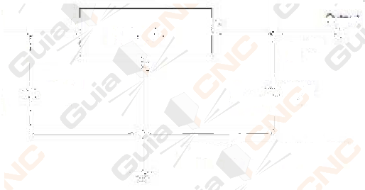

Estou a fazer as placas cncax-m e neste momento estou na fase de testes... inicialmente liguei duas placas a uma fonte antiga que tinha aproveitado da sucata de 5v e de 12v...e testei 2 placas .. estavam a funcionar plenamente bem passado uns dias fui tentar testar a outra e a fonte já não funcionava queimou... então parti para outra, e com a ajuda dos amigos do forum aproveitei uma fonte de alimentação já estabilizada de 13.8v 10A, fiz mais uma placa com o 7812 e depois o 7805. tudo muito bem a saída do 7812 tinha 14.8v e na saída do 7805 tinha 6.35v.... penso que nao esteja muito mal assim....
Quando fui rever as duas placas que já estavam testadas já não estavam a funcionar muito bem... (ps. testei as placas com 4 led ) uma só tinha ligava 2 led nada mais no job a 1hz não avançava.... tive a ver a alimentação dos circuitos integrados estava tudo ok....
e a outra placa mais estranho ainda... rsrsrrsrs acendia tb os 2 led mas só avançava  no job quando eu movesse a seta para cima para baixo para cima para baixo.. ou seja numa e depois noutra.... ja alguma vez aconteceu a alguém? não será na configuração que tenha alguma coisa mal?
obrigado a todos
Re: Cnc AX-M releitura da placa cnc3ax
« Resposta #507 Online: 21 de Agosto de 2010, 17:02 »
... a saída do 7812 tinha 14.8v e na saída do 7805 tinha 6.35v.... penso que nao esteja muito mal assim ...
Não está bom, com toda a certeza há algum prob, que pode ser inclusive com o multímetro.
Para o 7805 é admissível 4.8 ~ 5.2 V, para o 7812, 11.5 ~ 12.5 V

« Resposta #509 Online: 22 de Agosto de 2010, 09:38 »
Em anexo vai o esquema que eu usei para fazer os meus reguladores de tenção com os 7812 e 7805.... com o 7812 usei o c1 = 0.33 microfarad e c2 = 0.1 microfarad .
para o 7805 usei o c1=10 microfarad e o c2= 1microfarad.
Será que tenho algo errado?
