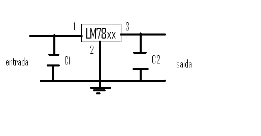

uma imagem feita por mim um pouco mal feita :D mas deve dar para entender ... obrigado a todos

Em anexo vai o esquema ...
A imagem está ilegível.

boa tarde amigo.. pois deu para reparar... ja mandei de novo a imagem da uma olhada por favor....
obrigado
Re: Cnc AX-M releitura da placa cnc3ax
« Resposta #513 Online: 22 de Agosto de 2010, 12:10 »
Rangel, as conexões estão corretas, mas vc precisa esclarecer pq as tensões estão fora dos limites ... como já disse, pode ser prob com o multímetr, bateria esgotada, por exemplo ...

boa noite amigos trago boas noticias rsrsrrsr para mim pelo menos :) e desde já agradeço as amigos que ma ajudarão.
Fui verificar a pilha do meu multímetro troquei e já esta tudo bem...  a saída do 7812 tenho 11.89 v e a saída do 7805 ja tenho 5.03v... agora sim acho que ta mesmo bem :) ja ta resolvido esse problema...
Quando fui rever as placas que já estavam testadas já não estavam a funcionar muito bem... (ps. testei as placas com 4 led ) uma só tinha ligava 2 led nada mais, no job a 1hz não avançava.... tive a ver a alimentação dos circuitos integrados estava tudo ok....
e a outra placa mais estranho ainda... rsrsrrsrs acendia tambem os 2 led mas só avançava  no job quando eu movesse a seta para cima para baixo para cima para baixo.. ou seja numa e depois noutra.... ja alguma vez aconteceu a alguém? não será na configuração que tenha alguma coisa mal?
obrigado a todos
mando em anexo as minhas config.
obrigado a todos de novo ....

Boas noites caros amigos de novo.... ja tenho o meu problema resolvido dos leds ja ta tudo a funcionar.... andava aqui a pesquisar + e mais... então encontrei um tópico (http://www.guiacnc.com.br/index.php/topic,4718.0.html)  que falava de um cabo que o nosso colega comprou feito já... e tava ter problemas... então eu lembrei que a dias tive a arrumar umas tralhas e tinha encontrado um cabo maior do que aquele que eu tinha feito então troquei...... e foi ai o meu problema..... POR ISSO PARA TODOS... QUE COMPRAREM UM CABO..... A MELHOR COISA E VERIFICAR COM O MULTÍMETRO...

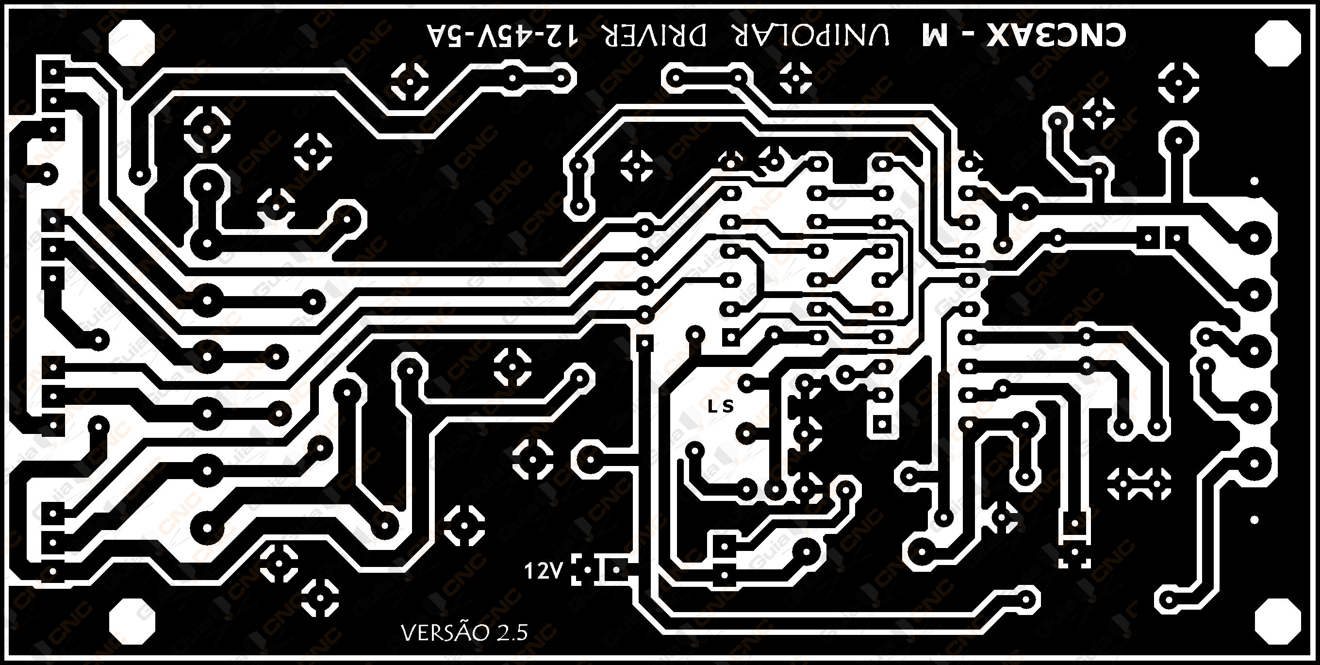

Caros Amigos
Nos intervalos das minhas consultas vou brincando com as placas e modifiquei a versão original.
A Ver. 2.5 não possui as ligações ENABLE, SYNC e 12V.
A Ver. 3. não possui a ligação SYNC.
Citando o Caríssimo F.Gilii... "Nada se perde, nada se cria, tudo se copia"
Um abraço
Macieira
