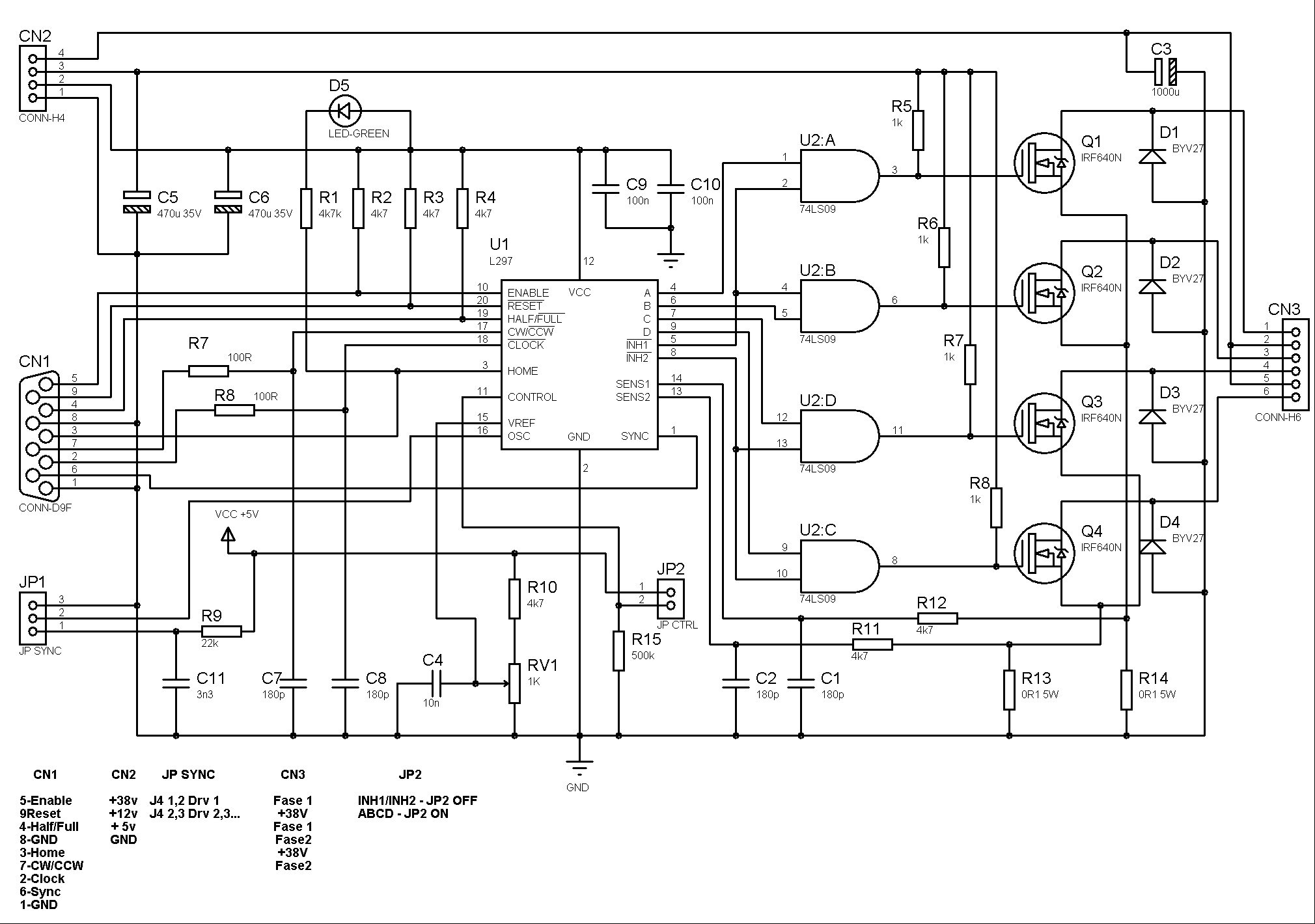

Pesquisando e vendo idéias e projetos de outros fiz a alteração neste driver na parte de excitação dos FETs, conforme figura em anexo.
Desta forma, penso eu, a excitação deles será constante e 'firme' tanto em nível alto como baixo.
Gostaria da opinião de todos, para ver levo pra frente mesmo.
Mudei também a disposição dos componentes, afim de facilitar o manuseio.Vejam prévia da arte da PCI em dupla face.
Gde abraço a todos.

Vi esses diodos e surgiu uma dúvida: Se os FET têm diodo interno, para que ligar esses diodos?
Abraço!
  • Moderadores
Re:Cnc AX-M releitura da placa cnc3ax
« Resposta #569 Online: 26 de Maio de 2011, 01:02 »
