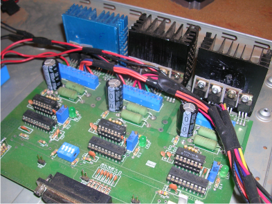

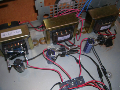

estou com um problema de eletronica na minha placa, depois que coloquei um trafo de 2A para cada motor o eixo x entra em pane o y esquenta pra caramba mas o eixo z funciona normalmente. achei que algum fet tinha queimado, mas só encontrei um, fiz a substituição mas não funcionou mais direito.
Alguém tem uma idéia de onde posso começar, pra resolver.
algumas informações:
os trafos são de 24V mas sai 32V por conta do capacitor que coloquei pra estabilizar
no pino 15  sai 0,18V como tinham me explicado.

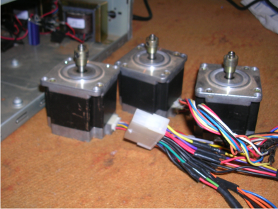

- Motor de Passo Astrosyn 23km-c051
- Motor Voltage: 4.0 V
- Current / Phase: 2.0A
- Resistance / Phase: 2.0 Ohm
- Inductance / Phase: 4.4 mH
-Torque: 9,9kgf/cm
-1.8º por passo
-Motor unipolar 6 fios
este é meu motor.
testei eles no eixo z todos funcionam perfeitamente.

Cielomatrix,
Cara não que vá resolver o problema, mas tenho esse mesmo motor aqui e o mesmo está com a etiqueta com as informações...
Não fala a corrente mas ele na verdade é 7volts e não 4 volts...
Pode ser que vc tenha pego informação errada desse motor, e assim a corrente de 2A vai ver é muito e por isso esquentou tudo ae...
Tenho que pegar o multimetro depois pra medir, mas se não me engano a resistencia desse motor é 4.3 ohm...

no caso então o que deve sair no pino 15, e qual a votagem do trafo que deveria usar.
no caso aquie eu usei um trafo de 12+12 com um capacitor nele e ele chega a medir 32V em estado de parado no funcionamento, e ele  estabiliza em 26V, vc acha que é muito. e a saida do pino 15 está em 0,18v. que pode me dizer disto

Cielomatrix,
A tensão pode ser até 45 volts... que é o máximo que funciona na cnc3ax, na verdade a performance é até melhor com mais tensão.
Mas o que eu digo é como vc arrumou aquelas informações sobre o motor e o valor da tensão estava errado, vai ver a corrente também estava errada...
Tente ajustar o potenciometro como se o motor tivesse 1,2A veja se continua esquentando... Mas de qualquer forma lembrese que motores de passo podem esquentar até uns 70º e pode se considerar isso normal... Acho que pra queimar (ele não a mão  :P ) é uns 100
Acho que esse motor tem 1,2A ou 1,4A... não lembro

fiz o que vc me indicou, realmente eles pararam de aquecer além do normal, mas descobri que o eixo y está com problemas, mas não é os fets
quando eu coloco o motor y começa a esquentar  a fonte, mas as outras duas do eixo x e y fica frio, mas a do z esqueta os diodos a ponto de estourar.  troquei os motores mas acontece com todos que coloco.
substituir a fonte mas todas que coloco no eixo z esquenta.
retirei todos os fets do eixo y e testei um por um e todos estão funcionando.
alguém tem uma idéia

é igual sim, quando eu desconecto o motor z a fonte não esquenta, mas quando conecto ele começa a esquentar, como se algo estivesse em curto.

o eixo Z é o da esquerda

Só não desconecte o motor com a fonte ligada, senão vc torra os fets, se já não torrou...
Use um multimetro pra ver se não tem curtos, em toda a placa.
E faça isso com as fontes desligadas.

eu sou um pouco fraco de multimetro, mas me responda uma pergunta, o curto pode vir da parte logica da placa?
vou entrar na net aqui pra ver se vejo um esquema pra testar os restos dos componentes.
os fets eu já testei, eles não estão em curto.
eu nunca liguei os motores com a fonte ligada, mas já desliguei.
