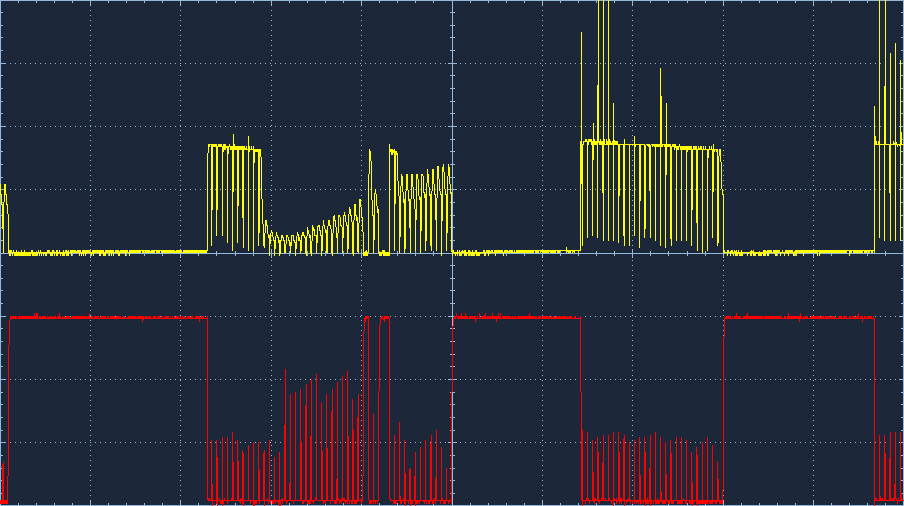

« Resposta #1774 Online: 10 de Maio de 2011, 10:41 »
Em anexo tenho as formas de onda da parte de potencia da minha placa.
Em vermelho o gate do mosfet e em amarelo a tensao no motor
5 volts por divisão e a onda em amarelo esta dividida por 10.
1 ms por divisao
Estas ondas estao normais????

Gean,
Seria interessante dar um zoom na escala de tempo (4x), para mostrar mais detalhes.
Porém, pode-se perceber que a tensão no FET (marcada em verde) vai além de 200 Volts (final da escala da tela). Porém, o que é estranho, é que não é frequente. Com zoom, pode-se avaliar melhor os trechos com sobretensão anormal, verificando o ciclo de trabalho (Ton) e frequência.
Se puder verificar para quanto vai a tensão do FET, aumentando a escala do eixo y (tensão), também ajuda.

« Resposta #1776 Online: 10 de Maio de 2011, 14:38 »
Terei que primeiro comprar mais fets pois os que tinha ja queimaram todos!!!
assim que providenciar mais posto as formas de onda!!
grato pela ajuda!!
