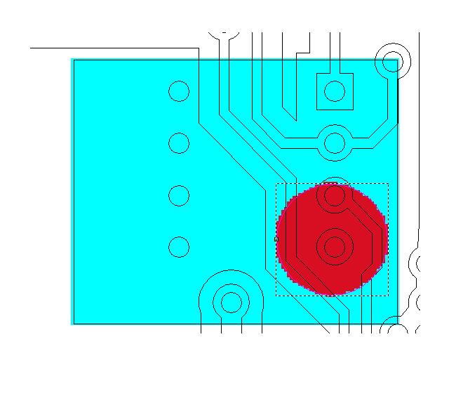

só mais uma pergunta, eu tenho essa placa que ja tá montada, e tenho uma outra aqui, que ainda vou montar, ta só a PCI msm, e to vendo que no ON da placa um lado da pinagem não se conecta a nada pq, será que essa placa está errada? comprei no ML.
Difícil dizer sem ver a placa ... pode ser que um jumper deva ser instalado ... se possível faça uma foto da placa e a gente tenta esclarecer.

 o lugar onde eu falei, é nesse ponto vermelho que ta mostrando no anexo, é um arquivo dxf que achei no fórum da placa cnc3ax. na verdade o que eu entendi é que esse pino nem faz nada pois são os outros 3 que vão dizer ao l27 se o nivel é alto ou baixo.
se não der pra entender eu tento esclarecer mais, o quadrado verde é onde vai o dip switch.
Se puder, mande o layout da placa inteiro, fica mais fácil pra analisar ...
