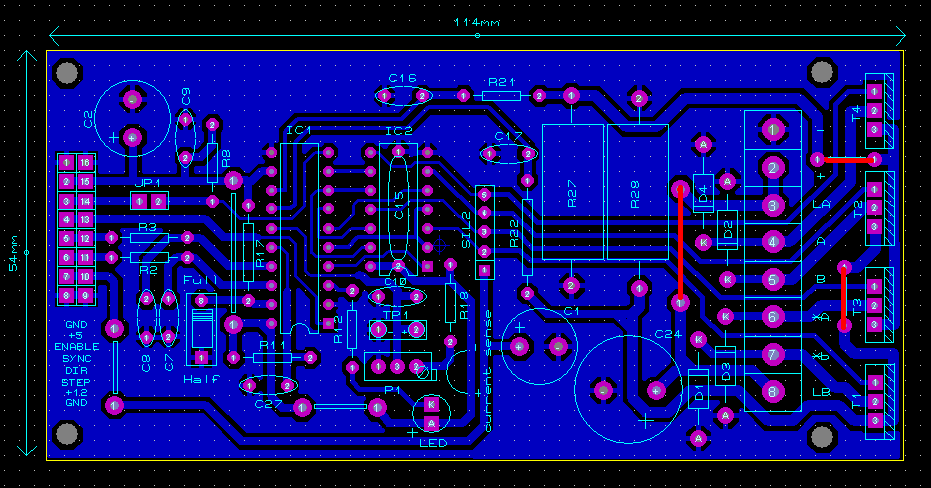

estava a pensar ... será que o fio que eu meti a fazer o jump na placa (a vermelho na imagem em anexo) não deveria de ser mais grosso...? ele tem 1mm ... relembro que testei a placa com led a 5v e estava tudo certo....mas ligando os motores e a alimentação já não funciona os motores nem faz barulho nenhum...

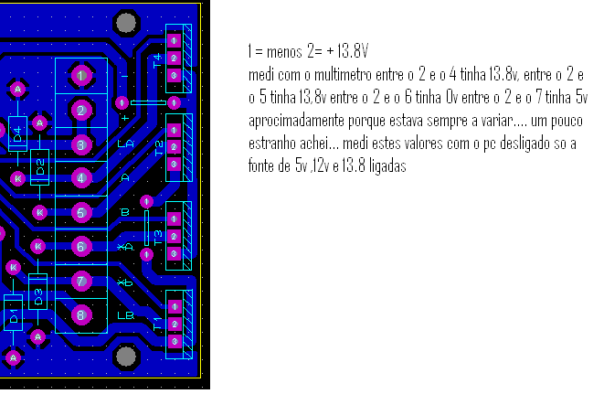

Boa noite ainda estou a luta por aqui... mais uma imagem em anexo com uns valores que tirei com o pc desligado só com alimentação da placa e dos motores.
espero uma ajuda de todos obrigado por tudo
