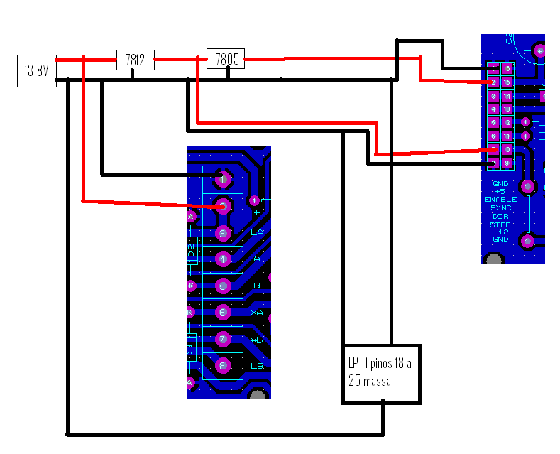

Em anexo vai uma imagem um pouco mal feita mas deve dar para perceber... liguei dessa forma.. algo de errado?
obrigado por todos.. espero ajuda de alguém dos céus ..

Rangel,
Parece que tudo esta correto, tanto na sequencia dos motores como nas ligações das fontes.
Quando vc disse que testou com os leds, vc usou o tcnc para mandar os sinais?
Se sim, a configuração do tcnc ta correta. e os cis estão funcionando corretamente.
Então o problema é ou nos motores ou nas fontes.

ola boa noite de novo... sim usei o tcnc para mandar sinal..os motores tb acho ke ta tudo bem... na outra pagina do topico tem la uma imagem como eu liguei as fontes... viu?
uma pergunta..eu pos umas pontas de alumínio a servir de dissipador de calor nos fets e não pos isoladores entre o aluminio e o fets... cada fets tem uma ponta separada ... pode ser assim?
Obrigado Jost. ;) ;) ;)

« Resposta #35 Online: 26 de Agosto de 2010, 22:48 »
Vc falou que a sequencia estava vermelho, amarelo, verde, azul.
Pela imagem tá vermelho, amarelo, azul e verde. Assim não vai rodar.
