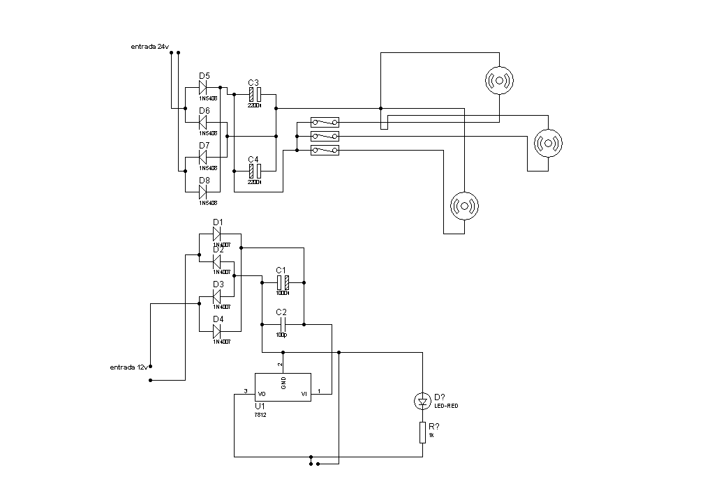

Conforme solicitado segue esquema da fonte..
Quanto a sua pergunta...
Pode fazer uma pouco mais larga sim...
Mais na minha já fiz os teste e esta funcionando normal...
Offline Richardrreis
  • Posts: 23
  • Cidade - UF: Ibitinga - São Paulo
  • Nome:: Richard Rodrigues dos Reis
  • Profissão: Analista de Telecomunicações Jr.
Re:FONTE PLACA CNC3AX
« Resposta #6 Online: 04 de Julho de 2014, 13:52 »

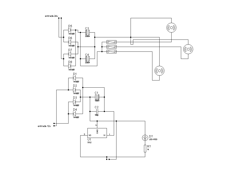

  ::) me desculpa o esquema correto é esse.
POR FAVOR DESCONSIDERAR ESQUEMA ANTERIOR.
