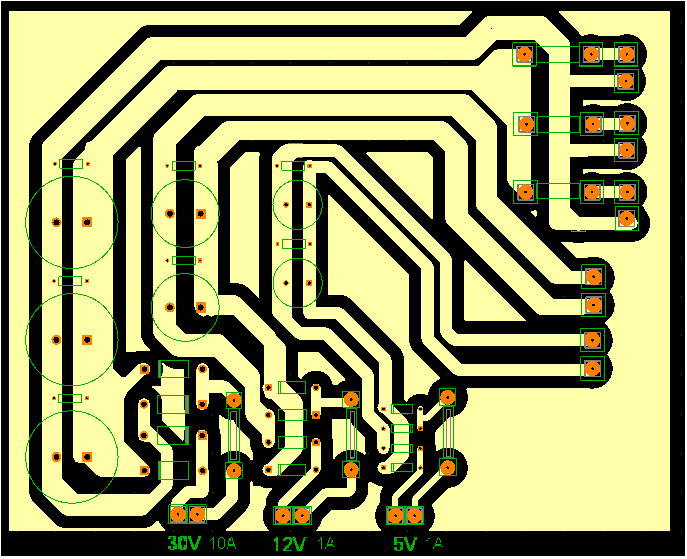

Ola caros amigos gostaria da opiniao de voces!!!!!
Da para usar esta fonte nas placas CNCAX-M?
Oque eu teria que mudar ou colocar para que ela fique melhor?
Seria possivel unir os GNDs das 3 para que fique com maior malha de terra?

Grande Rubens,
Vc teria a lista de peças dessa fonte e o circuito impresso ???
abraços
Glauco

Ola caro GLAUCO!!!!!
Este modelo ainda esta em criaçao preciso da opiniao do pessoal para ver se tem algo errado ou se pode ser melhorada ok
Assim que ela estiver pronta lhe envio o layout e a lista de componentes!!!
Abraços e ate mais!!

« Resposta #101 Online: 22 de Fevereiro de 2010, 23:14 »
Grande Rubens
Eu dei uma olhada e parece que esta ok, os 5V é para os modulos da CNC3AX-M ???
Aguardo os testes.....e depois me manda....
Obrigado....
